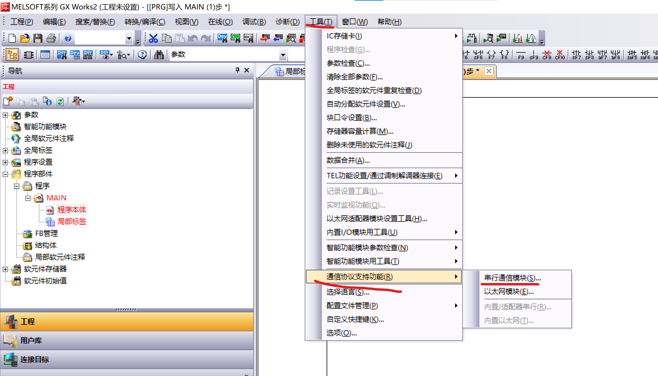

三菱有一个通信协议库不知道大家知道不知道。

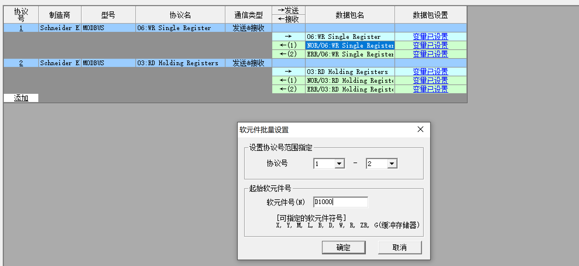

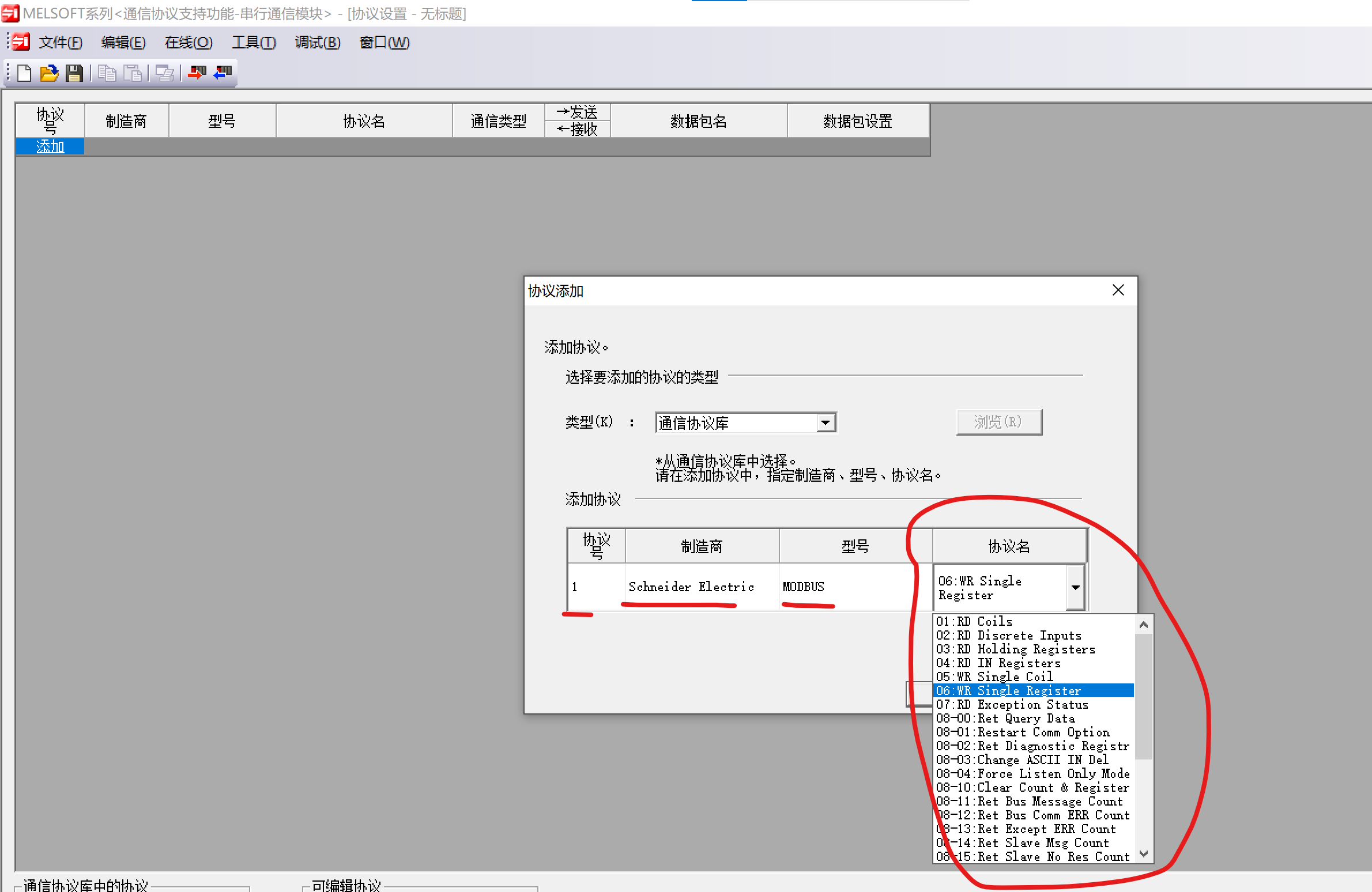

没错modbus,就选三菱已经集成的在制造商列表选择施耐德 modbus,接着选择你需要的功能码 常用的03 06 功能码等等多的很,注意可以添加多个协议号 到时候有相应的指令可以一起执行 添加后可以右击批量修改寄存器配置。方便的很。
这个modbus已经实用过,和国产的不知名modbus的RFID通信。
这个协议库已经集成了一些厂商,有欧姆龙E5CZ温控器等,这个协议库也可以建自己的库。

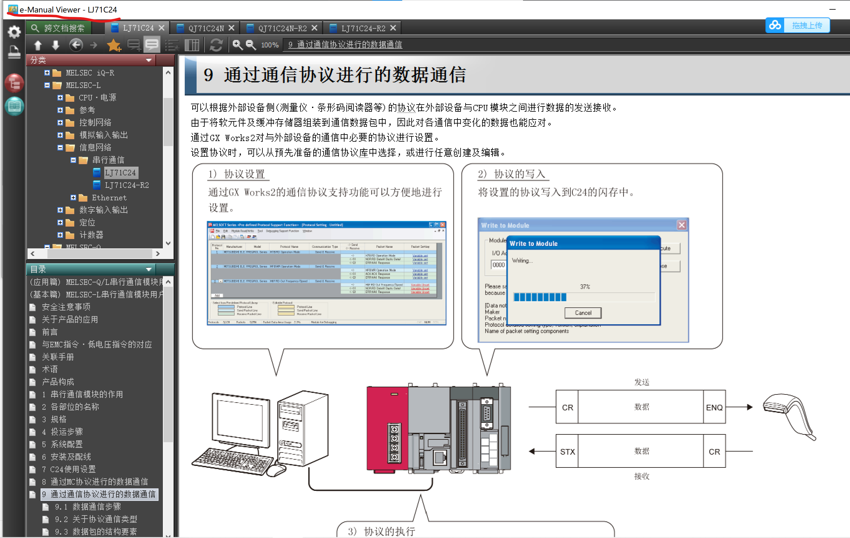

相关手册看最后一张图片位置。三菱手册以后就不要去到处找了,就用它的电子手册软件下载不香吗。

    相关的手册
