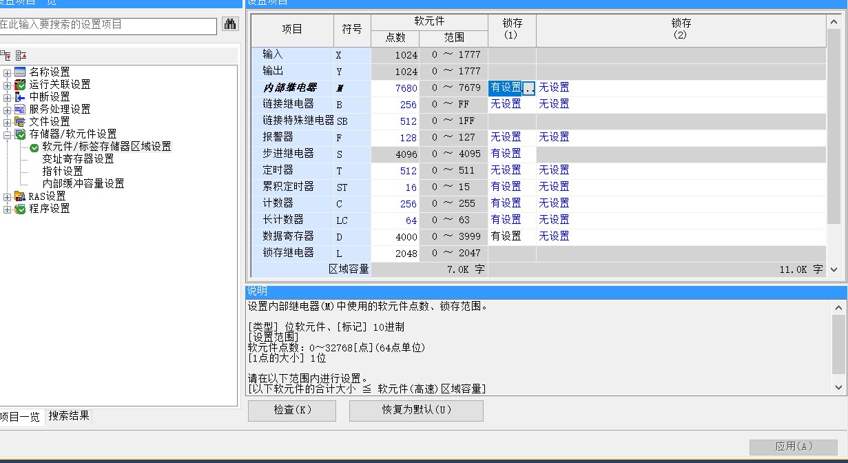

大家有没有碰到过FX5U在修改参数之后,下载参数+程序进去,拨码复位后D区锁存丢失的问题,也不是每次复位都会丢失,但偶尔出现也让人头大

找到问题了,是把软元件存储器下载了,有点像是默认打勾的
FX5U D区锁存丢失问题
