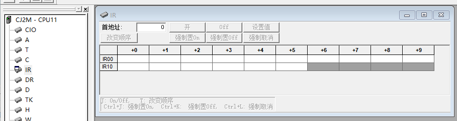

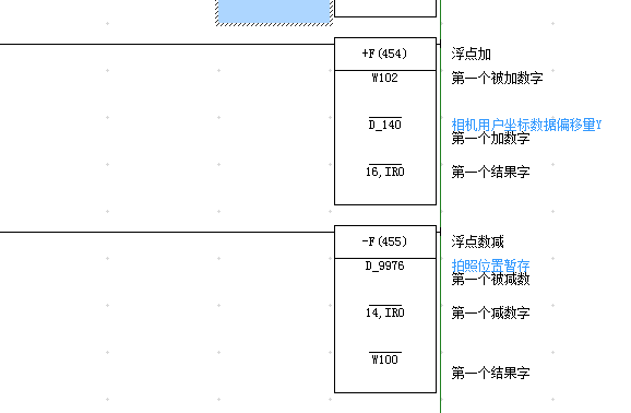

楼主  发表于: 2021-02-05 14:01
第一次见。。。。

IR为指针寄存器,前面加逗号数字为偏移量,简单点说就是原始指针+偏移量形成的新指针。

引用第3楼zlcp123于2021-02-06 11:30发表的  :
意思是ir0里的数加上逗号前的数,所指向的寄存器?

引用第1楼tkggtdkjpl于2021-02-05 14:19发表的  :
[attachment=252408] 没事多看看书
看了手册没看懂😓我知道是变址,我是问逗号前的数字含义。
