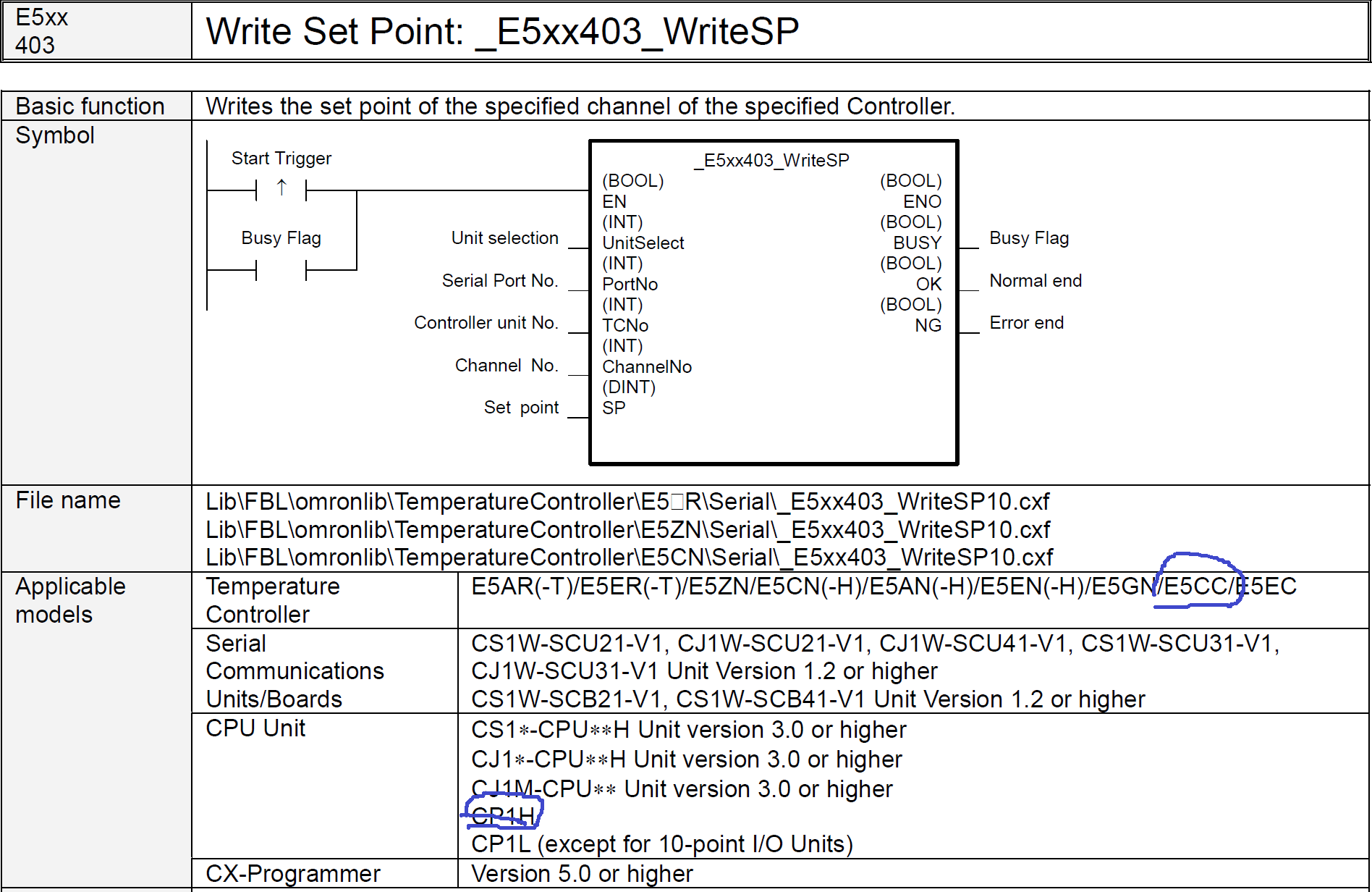

哪位大神有欧姆龙温控器E5CC和CP1H 485选件板的通信程序
小弟初次弄欧姆龙,望大神们给个例子程序参考一下。
配置CP1H 选件板CIF11 温控器E5CC-802 RS485
我看一下欧姆龙有自带的E5CC功能块,有大神用过吗,我这个配置能用上面图片中的自带的功能块吗?

你这个是SCU单元用的,选件板用不了。
你这个可用简易modbus来做,选件板可用,
A641.0:启动通讯
A641.1 执行完成
A641.2 执行错误
命令:
D32300 从站地址
D32301 功能码
D32302 通讯字节数
D32303~D32349 通讯数据
响应:
D32350 从站地址
D32351:功能码
D32352:出错代码
D32353:响应字节数
D32354~D32399:响应数据
