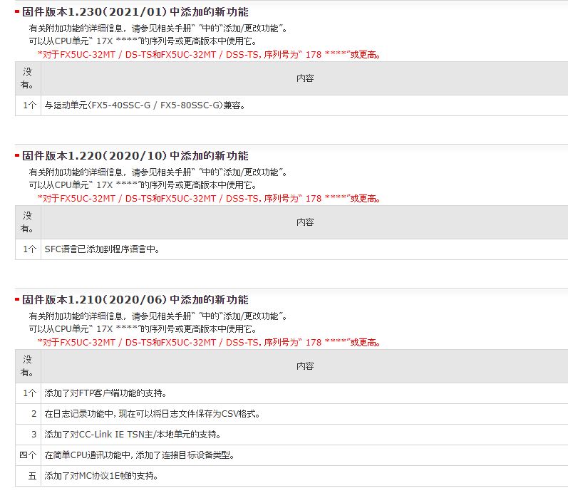

fx5ucpu_1230 更新了什么新的内容

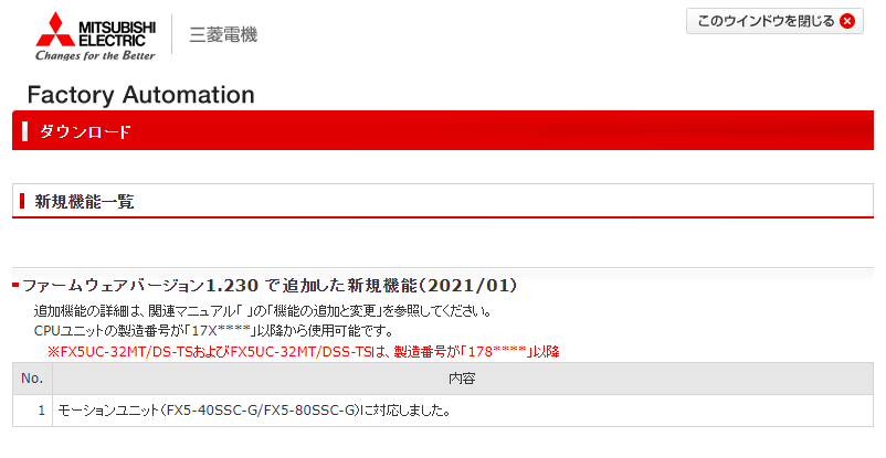

引用第1楼zhongliang于2021-02-04 11:29发表的  :
日本官网写的是支持运动控制单元:FX5-40SSC-G/FX5-80SSC-G,其他的没写

FX5-40SSC-G ,这个后面带G得是啥意思

引用第4楼eledesigner于2021-02-05 09:45发表的  :
带G是表示支持CC-LINK  TSN网络,带S是表示支持光纤网络,三菱自己的光纤总线。。。
