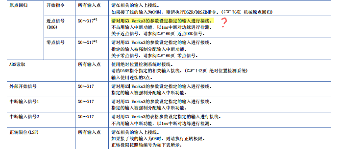

fx5u定位篇的说明文档没有说怎么设定近点信号、零点信号、外部开始信号的输入点,所以具体要怎么弄?

在 GX WORKS3 项目里面 参数-------模块参数------高速I/O-----输出功能------定位 在里面设置 零点信号 软原件 指定信号点

2楼正解
