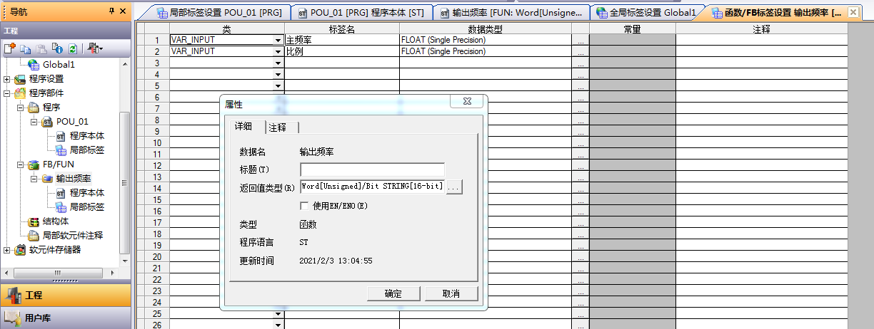

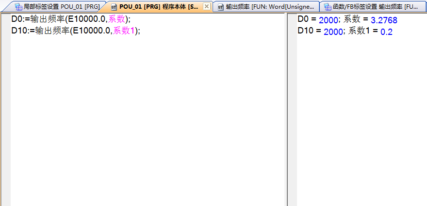

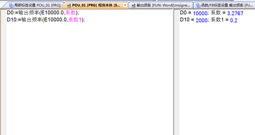

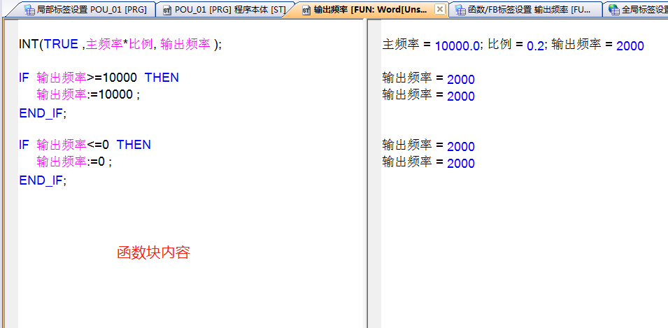

函数块返回值为word类型,程序要求返回值超过10000就赋值10000,貌似返回值超过32767就不执行了,不知道有没有这个说法。

发现把返回值改成DWORD就可以了

超過-32768~+32767這個範圍要用雙字32位
