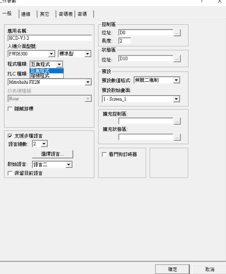

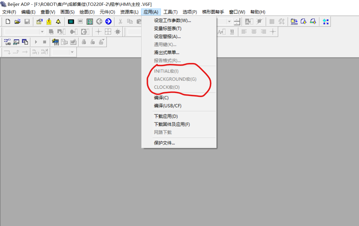

rt,海泰客的触摸屏宏指令的按键是灰色的,优大师知道是怎么回事吗

你还没选择触摸屏型号吧……

設定一下就好了
