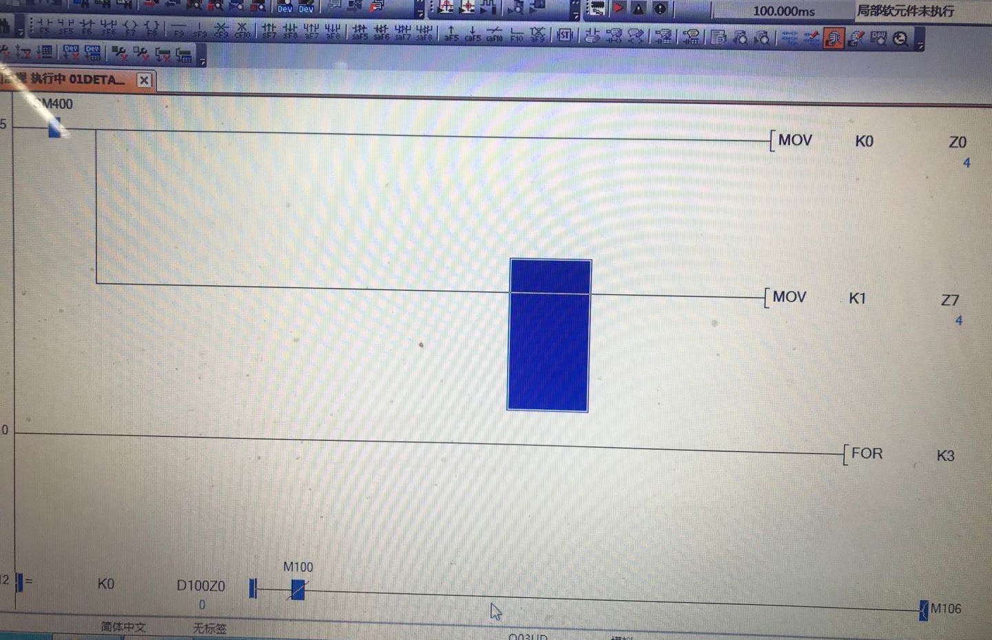

各位帮我看看图片里的Z0一开机上电就显示4,修改FOR也变不了。

程序都没有全

用了for循环造成的,显示的程序运行到最后时的数字。

3楼  发表于: 2021-01-29 15:53
修改让FOR 6次 还是Z0 是4 不变

4楼  发表于: 2021-01-29 16:11
它只显示最后的结果,不管你中间的结果

    5楼  发表于: 2021-01-29 16:37
    [mov D100Z7 D100Z0]  这个是怎么传送的呢

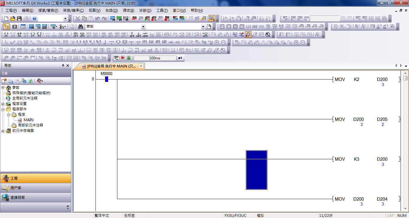

    6楼  发表于: 2021-02-01 08:39
    透過程式線上監視索取的數值都是在執行到最後的結果
    ld m8000
    mov k2 d200
    mov  d200 d205
    mov k3 d200
    mov d200 d204
    以上程式監視若後續無任何使用
    監視時所顯示數據應為
    D200=K3,D204=K3,D205=K2
    Z7=0
    Z0=0
    MOV D100Z7 D100Z0 視同為mov d100 d100
    z7=1
    z0=2
    MOV D100Z7 D100Z0 視同為mov d101 d102
