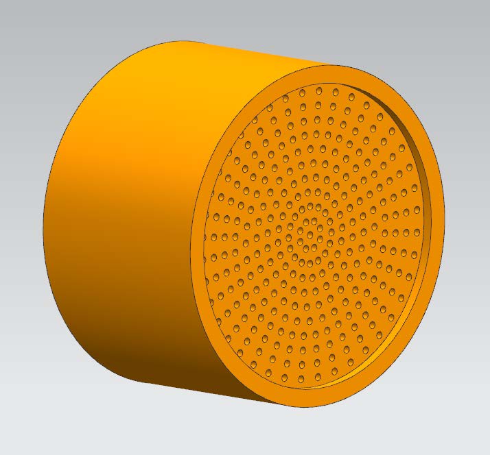

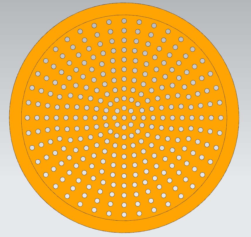

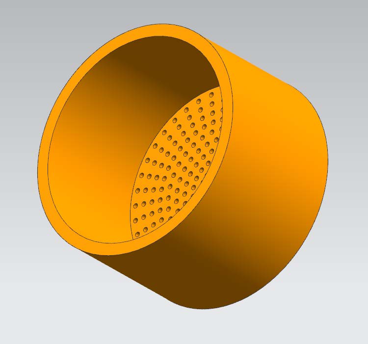

请教一下视觉能否识别这些小孔的坐标,孔直径有大有小,最大直径为:2.5MM,最小直径为:1.2MM,工件最大外径为:150MM,最小外径为:60MM。内部孔的数量从最小100个至最多400个。
我现在需要识别出这些孔个坐标位置,如何发送至PLC做其它出来。

背投打光,视觉识别定位,与PLC通讯发送坐标,完成

背光源,机器视觉,..
不难,随便找家视觉公司都能做
通讯,Socket
