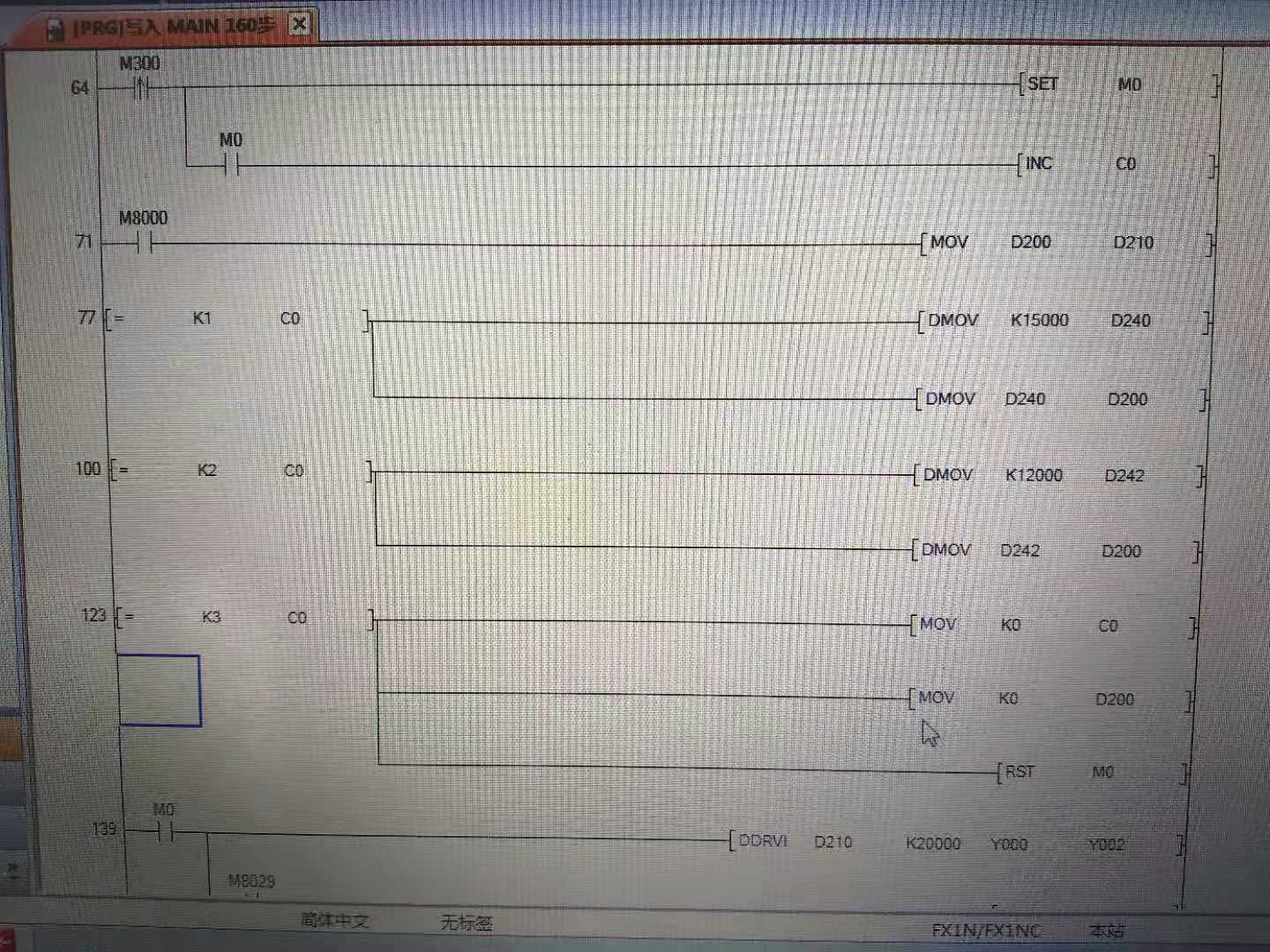

程序写入,第一次,第二次都正常,重复开始,第一次没有,第二次正常,看一下程序哪错了。
M300上升沿,SET M0 不动作。

兄弟,你说的是LD M0,这只是尝试一下,关键是LD= K1 C0通了,但是上升沿M0不动作,为什么?
看看兄弟们有没有遇到过。
用的是三菱FX1N和台达伺服B系列,没有上机台,看这样写可不可行。

LD= K1 C0 满足了 RST M0 一直置位, SET M0 还能接通?
