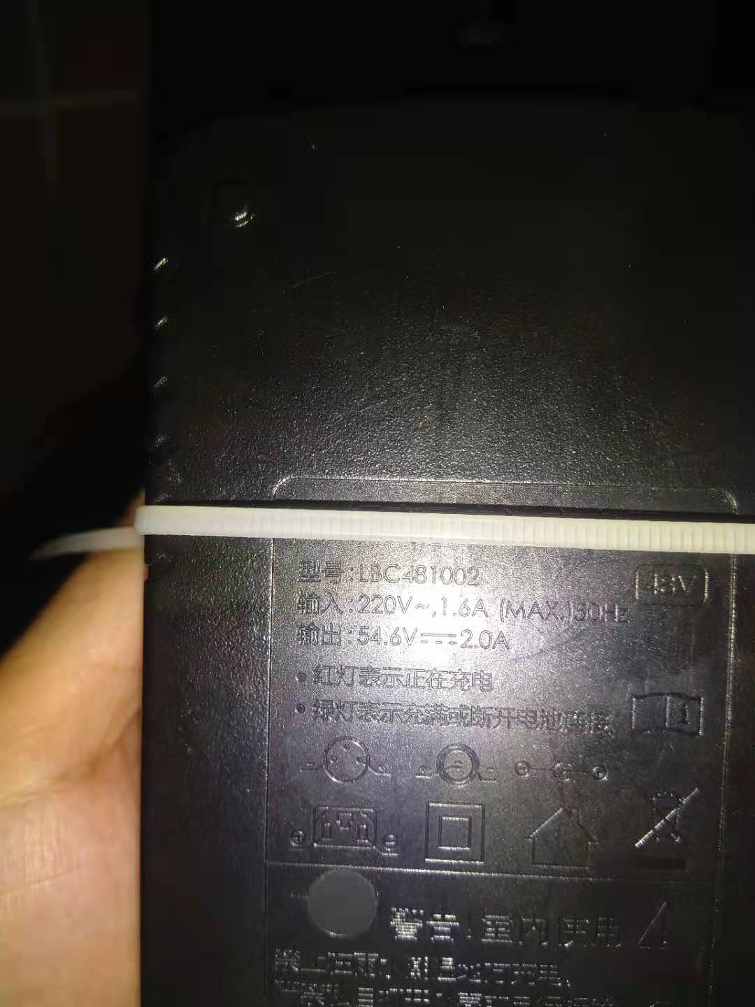

各位大神们,如图,这个是车载逆变器的信息这个是电动车的充电器,能否接到车载逆变器上给充电?车载12F 点烟那个口 转为AC220伏。平常用来给手机,无人机 小家电用。这次想试试给 电动车电池充。各位大神们,请问能支持电动车电池充电吗?

没有问题,充电时发动机要开起来,以免电瓶亏电

但是个人认为,纯正弦是和市电一样的,没有电磁干扰,可以带任何功率不超过的电器,修正弦是类似于市电,有电磁干扰,只能带阻性负载电器,产品是不支持带电瓶充电器的 电瓶充电器的电流与逆变器的电流不相符 使用会烧 所以不支持,所以未尝试过。求大神们慷慨解答

转换器是100w的,充电器是110w,充电器大了,转换器小了。相当于你几家用电功率大于变压器,变压器会被毁坏。

逆变器需要接电瓶才能出220V电,逆变器自身不带电需要接电瓶才能变220V,或者,那个充电器又是一个转换的,感性负载
