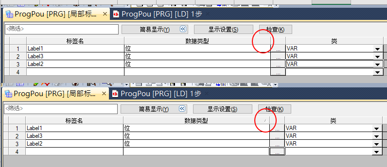

添加全局变量提示 :“排序时 无法编辑行 请解除排序后执行” 这是个什么鬼

你说得别人一脸问号,什么东西添加全局变量PLC,还是上位机,有没有图片

是组态王么?还是C#?的变量??

引用楼主zhou1211于2021-01-26 07:43发表的 全局变量添加 :
你按到 標籤頁面的該項目列,
當標籤照順序排列無法編譯
