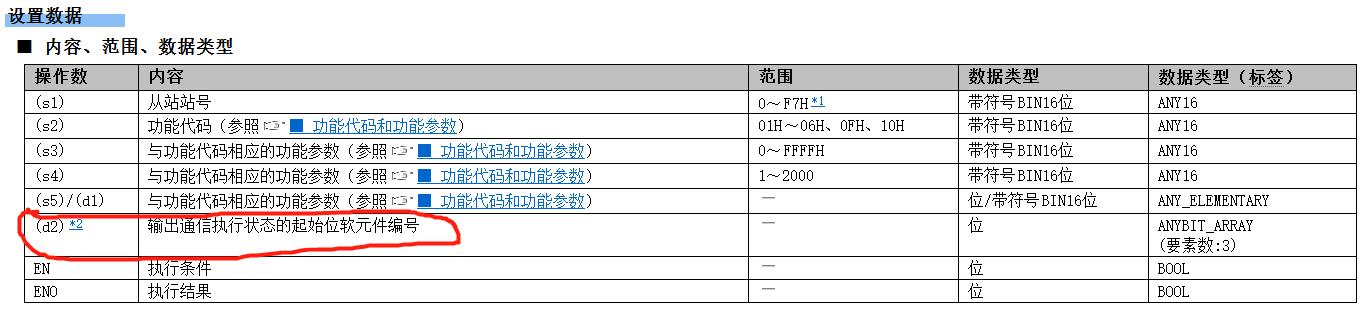

我现在碰到个问题,ADPRW指令在执行的时候如果从站报了超时,我可以通过监视SM8500知道有报错,但不知道是哪一站报错,难道必须要用通过d2+2(命令异常结束)来判断吗?有没有专门用来存储出错站站号的系统寄存器?或者有其他办法可以知道是哪一站出错?请各位大佬赐教
對的..只能在發生當下記憶下來

你一站一站發則知道

描述:ADPRW指令有通讯状态
ADPRW指令有通讯状态位
