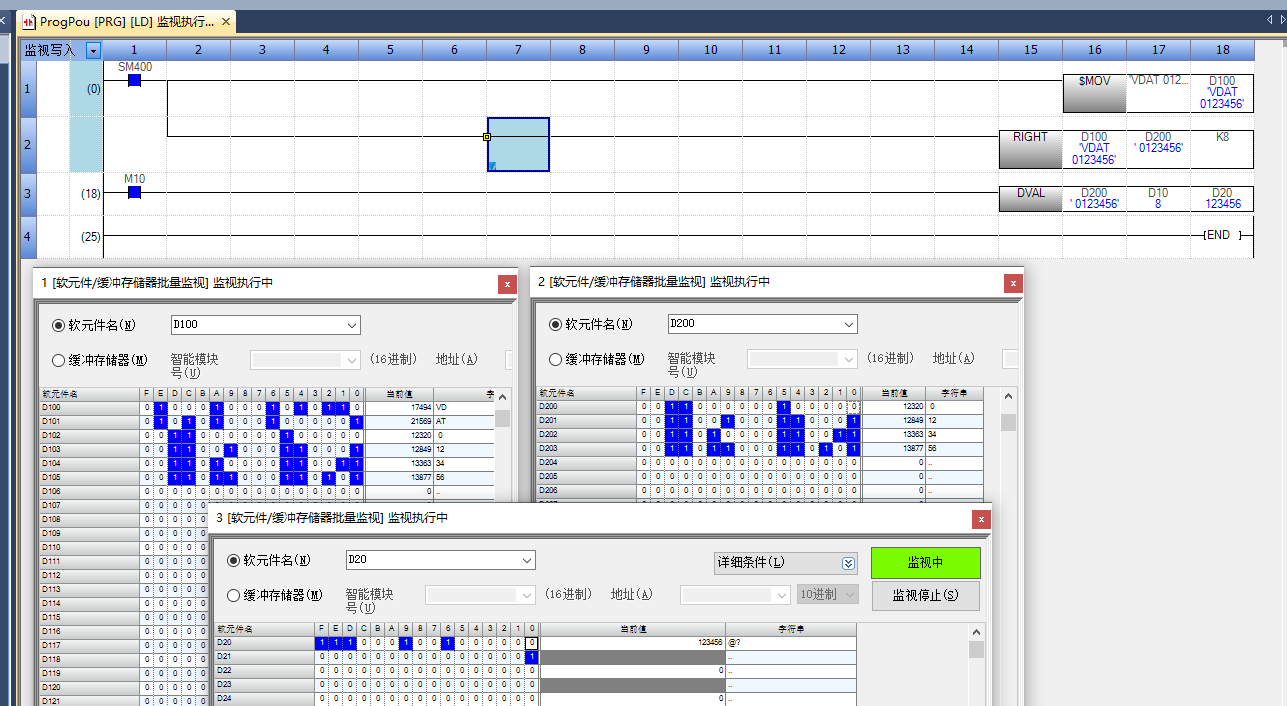

比如plc收到数据的寄存器是D600~D610
字符串是VDAT 0 12345678
D600 16
D601 VD
D602 AT
D603 0
D604 12
D605 34
D606 56
D607 78
怎样将12345678拆分出来,然后转成脉冲
请会的高手帮帮忙!谢谢

用VAL指令

你D603怎麼只有一個~~當然拆成一個再組合
SMOV指令位移組合
