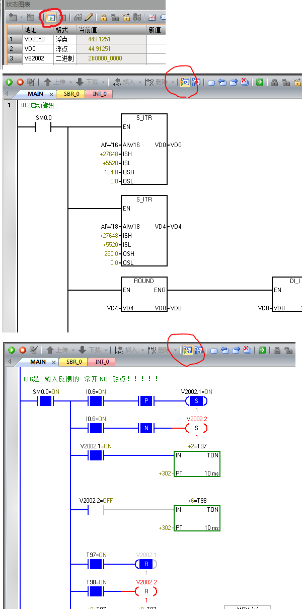

今天监控程序,SM0.0居然不通,而且一个B2002的BIT点报警,监视状态依然为0,看图,
大家看看怎么回事呢?数据清零不行,把程序重新下载了好了

PLC没运行吧

重新建个程序试试。

程序有错误,可能SM0.0就不通了

程序是运行状态监控。编译完成没问题。好像下载过段时间就会这样,但是程序还是会执行运行。想不通
