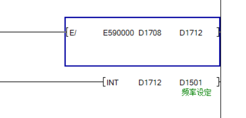

就是一段线体,客户要求可以自己设定生产节拍以此来控制电机频率
然后我的做法就是找到二者之间的比例关系
程序里用的值是590000除以节拍时间(见下图)

外围没有精准检测速度的传感器,用普通电机+变频器的模式是无法准确控制速度的。外围机械在每个点上的作用力不一致,同一频率时,电机的速度实际上也会有偏差。
我觉得像这种机构,可以计算两个或多个感应片的时间间隔,再实时微调电机频率,不应该一步写死。

就是要引入一个负反馈来控制频率以实时缩小系统误差
算了,这样的话还是要精确检测速度的传感器比较靠谱,看客户怎么说,他们主要也是用150s 的节拍

类似输送带停止吗? 可以先算出频率跟速度的曲线

要求不高的话,用霍尔感应器捕捉两个上升沿之间的时间就能算出速度了,这种功能PLC都有,测脉冲频率。
