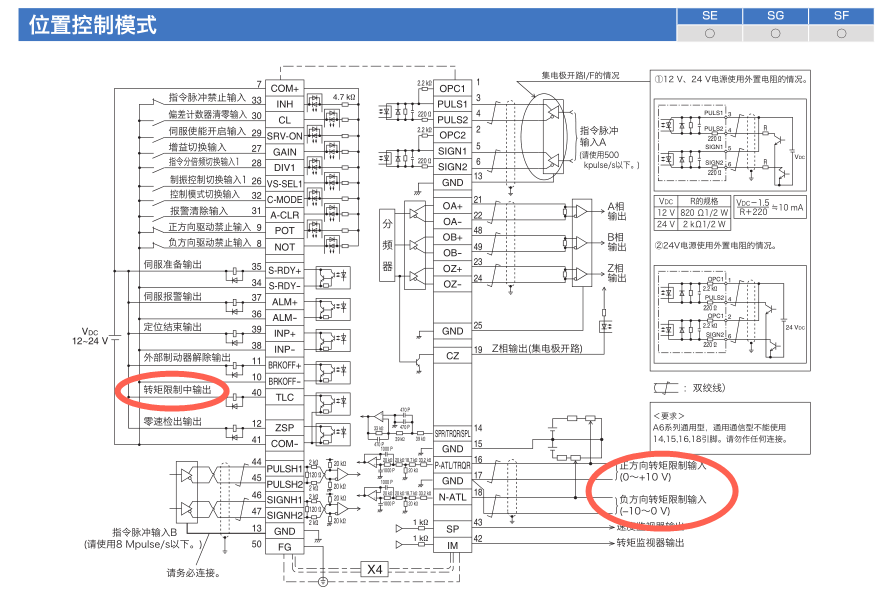

松下伺服选后缀带SF多功能型,驱动器14,15脚接上一组模拟量,控制速度,16,17脚接另外一组模拟量,控制扭矩,也可以只接一组模拟量,单设定扭矩,速度在驱动器设定。然后脉冲信号按照常规接法,32脚接PLC输出,模式切换,驱动器设定为位置、扭矩混合模式就OK了

建议用位置模式,加限制转矩

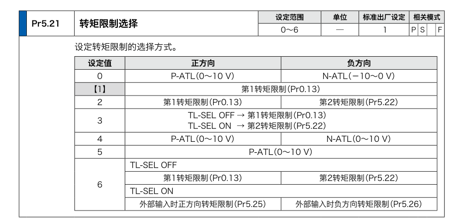

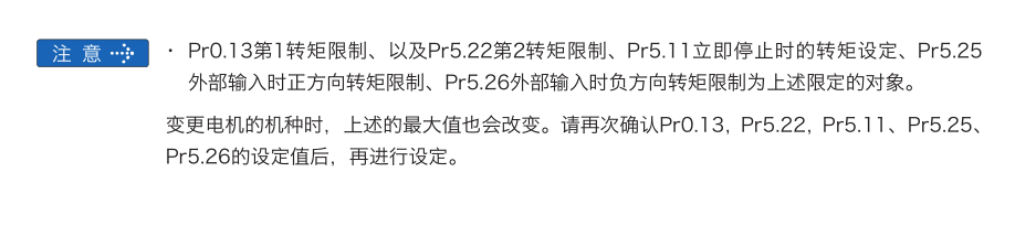

位置模式也可以限制转矩,用参数固定的内部转矩限制,或是用模拟量的外部转矩限制都用这个功能的
没有用过A6的做过,要你自己测试下的,看哪个更适合
