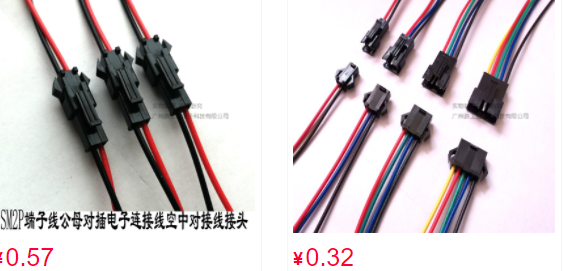

DC24V   线 0.33-0.75 mm^2    光电开关的连接器。
在淘宝天猫找的,又在米思米找, 不知道用什么品牌
各位有用过的吗
直接把线焊接上,感觉不点不好。
发个图片,模样如下

左侧,贵一点还是好一点,如果应用现场湿度大,腐蚀性高,建议次采用电焊+热缩管,做好防护,

都不是特别靠谱的样子,为啥不直接用品牌厂家直接带M8或者M12插头的型号?就是传感器自带M8插头,剩下的买标准品配件.
M8或者M12的连接器系统都是现成的,拿着就用,从分线盒到延长线,还有各种分线接头什么的,要啥有啥,稍微正规的品牌都可以做到防水起码IP56,不泡水都没关系.

看设备大小,  较大一点的设备 都是 有端子盒,  直接防水端子盒内接线.
这两种都不靠谱, 也都可以用.   现场环境洁净的话,问题不大.

    光电信号连接器用航空插头靠谱些

    还不如防水盒+端子排,或者焊锡。标准的传感器接插件很好用,但看来你们也不舍得用好的。其他的时间一长,表面氧化,接触不良,指不定出什么状况。
