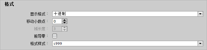

用的是KTP1200 basic,在IO域中有个格式样式的选项,如下图:
前面一个s代表数值带符号显示。我的问题是当这个值为正的时候,数值前面会有一个+号,能否把这个+号隐藏掉呢,只在值为负数的时候显示-号?

格式样式的s去掉即可。

引用第2楼解振斌于2021-01-21 14:59发表的 :
格式样式的s去掉即可。
感谢!
