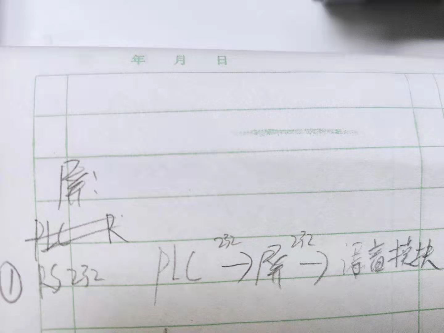

连线:①欧姆PLC—RS232连接—②繁易触摸屏—RS232练接—语音模块。
能实现PLC和语音模块通讯吗?

232没有直通功能的,应该是不行的

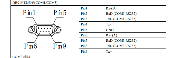

繁易屏的com1和com3都支持232.

直接用PLC一个口和屏通讯,PLC另外一个口和语音模块通讯即可

不是应该直连PLC吗?
