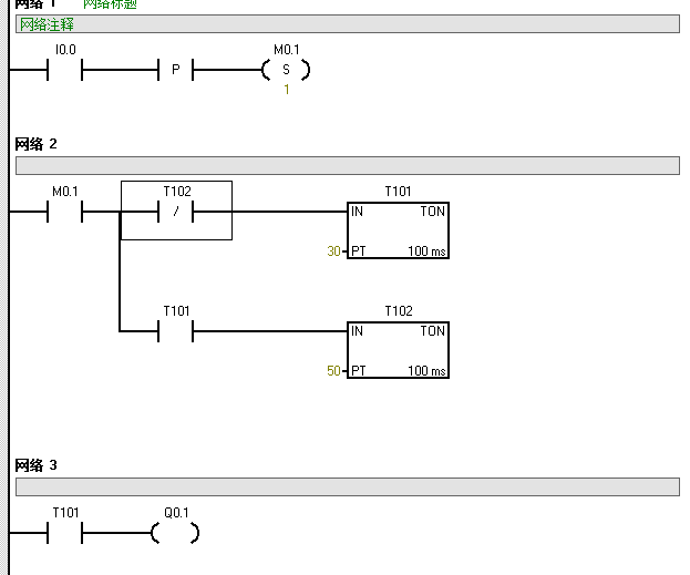

刚接触200实在是很菜很菜
场景要求
检测到物体后,间隔一段时间,输出保持一段时间。之后复位,但是现在我不知道该在哪儿用什么复位

放到最后,LD T102 RST M0.1

自动复位吗?取 T101 下降沿 复位M0.1

多谢两位 已经解决
