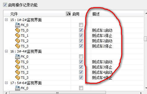

威纶通的操作记录里   怎么显示是那个用户操作了,  还有怎么比如说 一个阀门   他是把阀门置1了还是置0了     我用的是一般模式密码能行吗

4楼  发表于: 2021-01-23 19:22
描述里面写明就可以显示操作了什么,比如置1,置0.
刚刚有个项目正好也用到这个功能,另外记录数不能太多,否则触摸屏会卡顿。

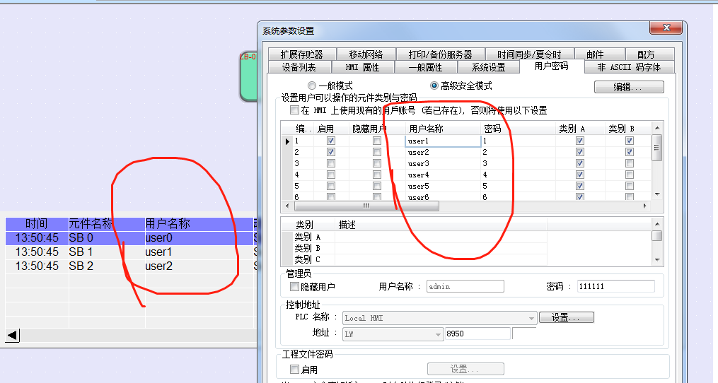

5楼  发表于: 2021-02-03 13:33
引用第4楼niujulin于2021-01-23 19:22发表的  :
[attachment=252008]
能把用户名称也显示出来吗?

6楼  发表于: 2021-02-07 11:49
也可以的
