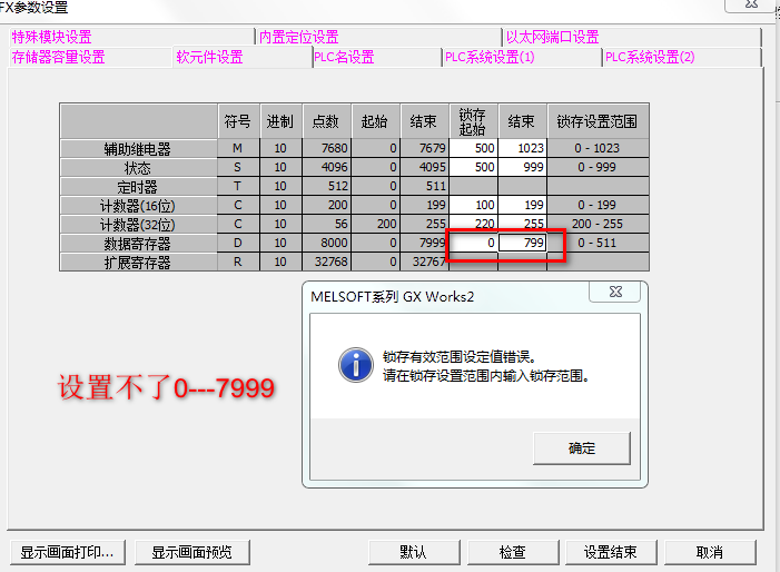

请教一下!三菱FX3U系列PLC寄存器D0----D7999为普通寄存器,如何全部设置为保持型寄存器???谢谢

0-7999设置不了

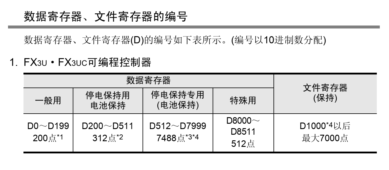

設到511就好了呀,後面不是有設定範圍嗎?511以上本來就是停電保持的。

引用第5楼lizhendong于2021-01-19 12:52发表的  :
0-7999设置不了
512-7999不用設定,不過我很好奇你做什麽爲什麽要全部設成停電保持,那麽多點還不夠用?
