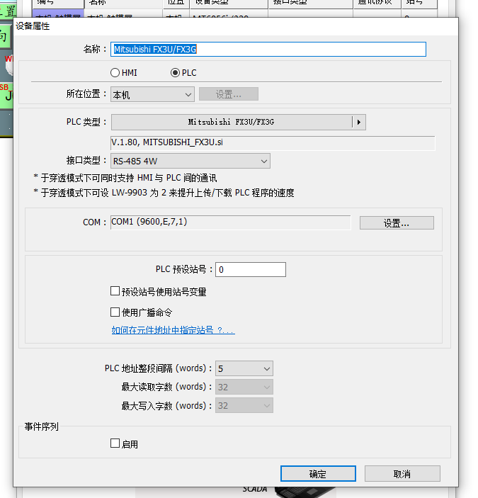

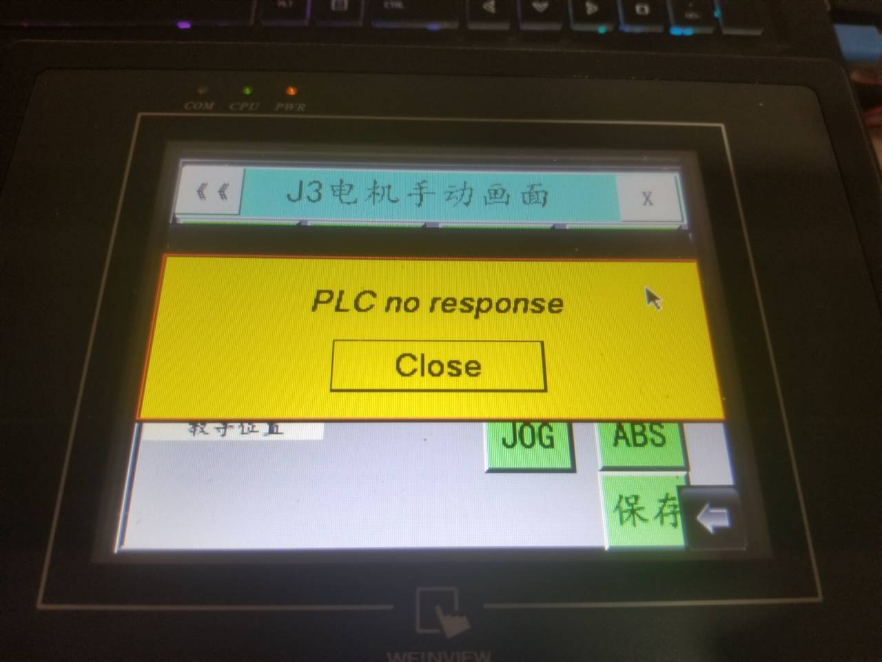

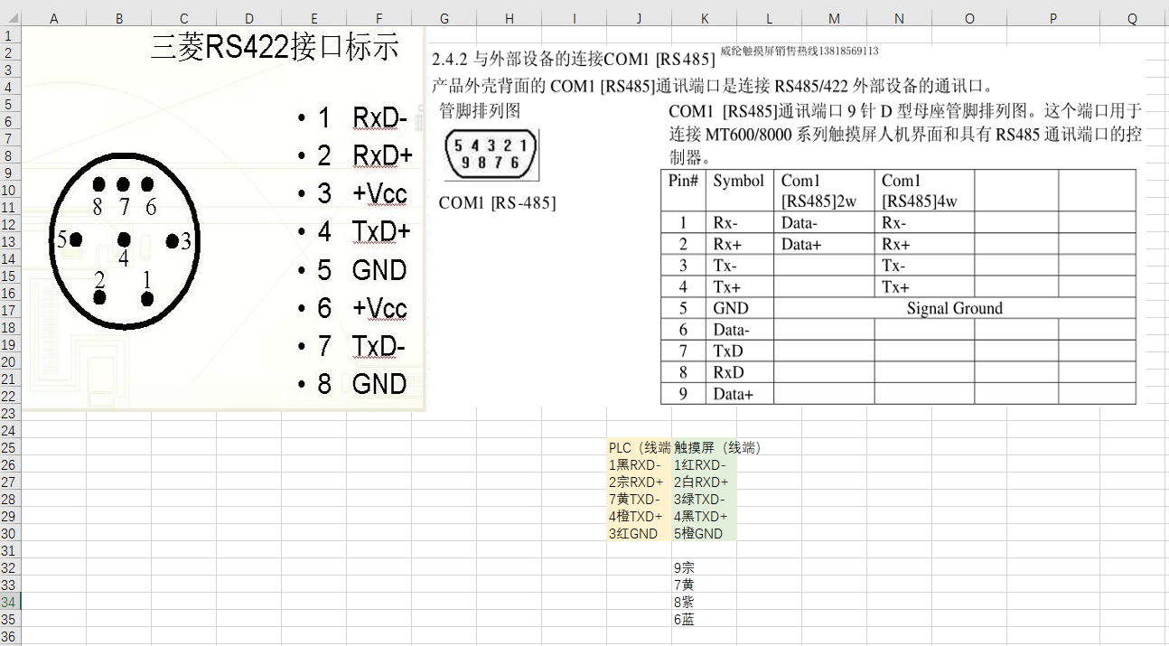

PLC型号FX3U,触摸屏型号威纶通MT6056i,FX3U通讯口是RS-422,触摸屏是RS485,接线如图,为啥一直连接不上,现有问题还是设置有问题?搞不定了,有没有大佬帮帮忙,谢谢

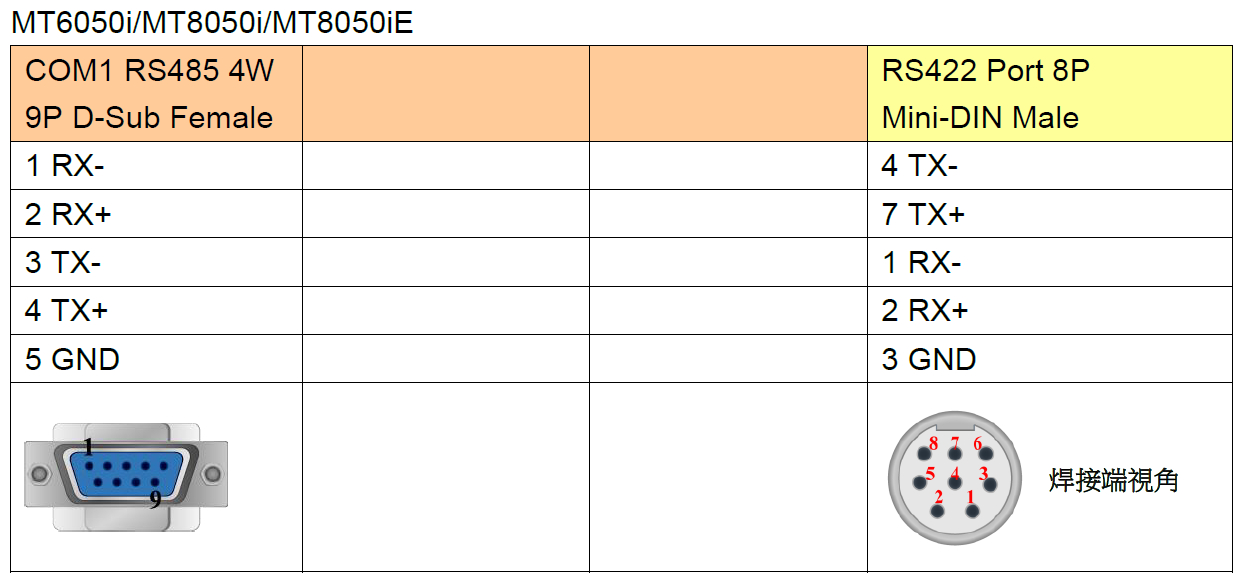

試試這個
1)你用的RS-422接腳圖4,7位置好像有問題。
2)傳送T要接到接收R。

非常感谢,果然是我接的线有问题,你这个图可以了,感谢
