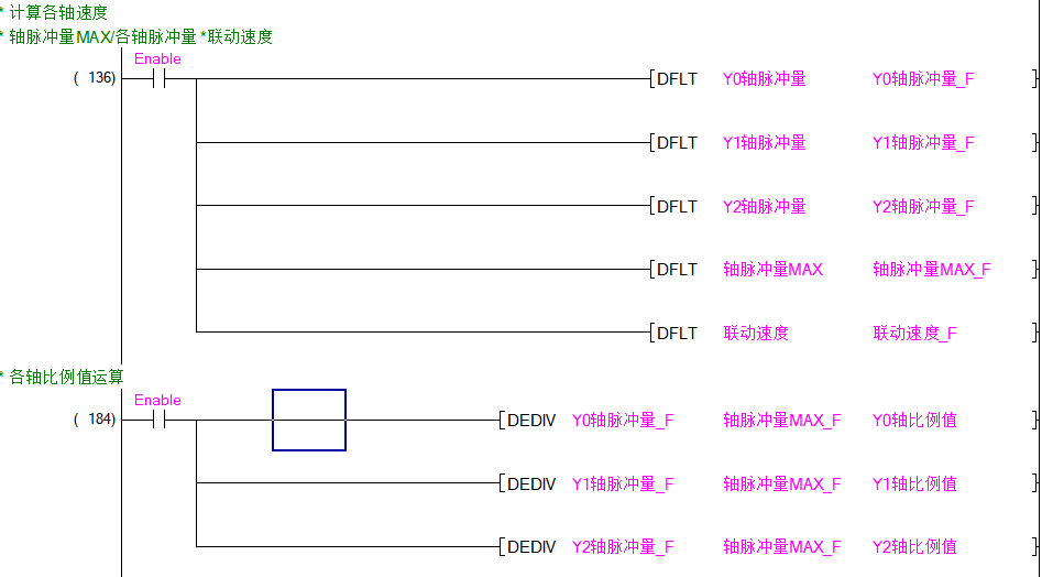

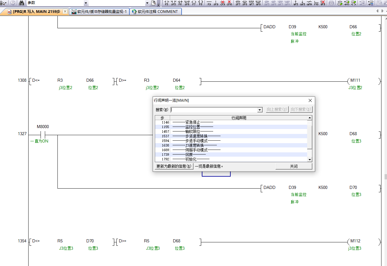

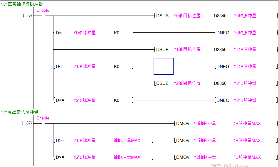

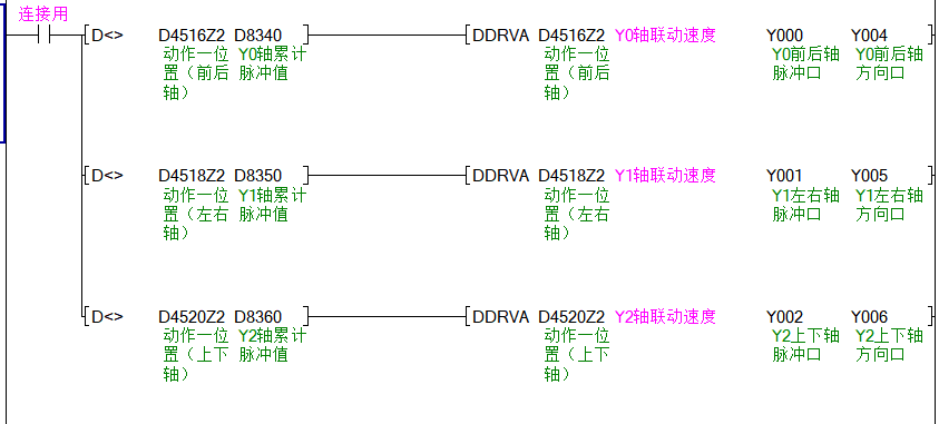

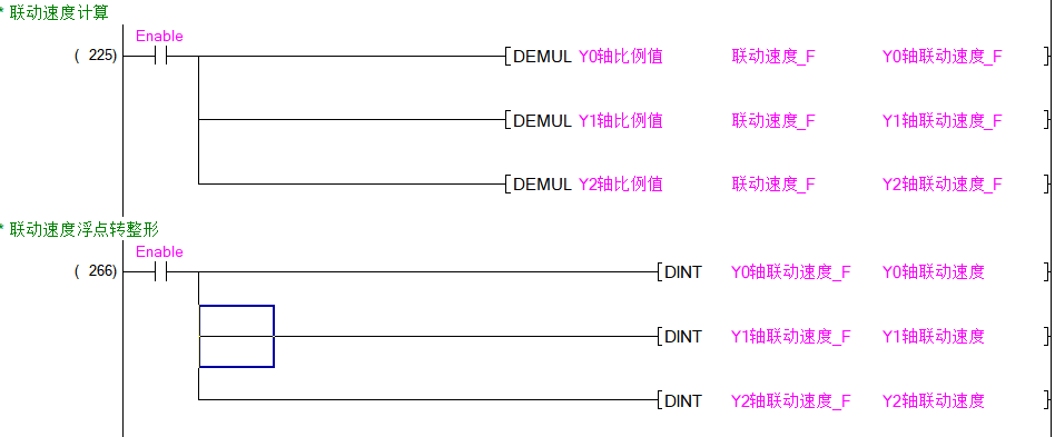

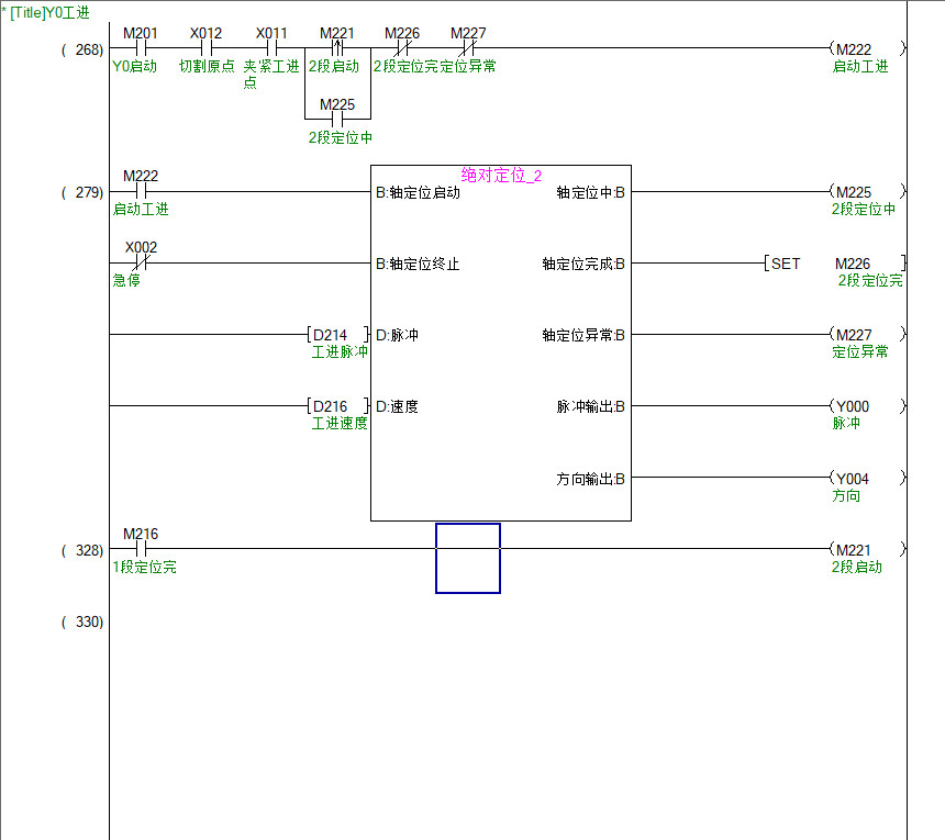

刚学习PLC,自己学习写了一个FX3u的程序,都是自己学习的,新手学习可以参考,欢迎大佬来指导,简单的两轴联动,为了自动循环运行用程序给值了

    程序问题很多

    引用第3楼sqpfanglin于2021-01-17 18:14发表的  :
    程序问题很多
    大佬可以点点不,或者有没有案例,我新手自学不太懂

    6楼  发表于: 2021-01-18 08:34
    写得太多了,还不会用变址,还不会用简化,就是流水线作业的

    7楼  发表于: 2021-01-18 11:17
    引用第6楼梦雨天涯于2021-01-18 08:34发表的  :
    大佬有没有个好程序案例参考参考呀,感谢大佬
