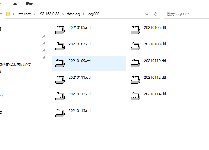

1. FTP    ftp://192.168.0.88/datalog/log000/  里面存储了资料取样的数据,  dtl格式的, 复制到本地磁盘, 直接双击就能转成excel 格式.  (可能需要配置一下Easy Converter, 具体忘了,只用过一次,自己查)

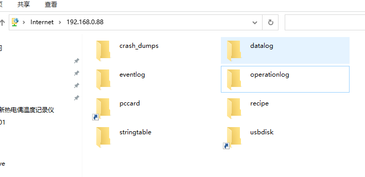

在ftp的根目录下, 还有有很多文件夹可以访问, 比如 配方,   操作日志等等, 还可以访问U盘. 当然有些需要你的程序支持.  远程使用很不错.
具体使用:
在 我的计算机 网址列输入 HMI 的 IP 地址 ftp://192.168.1.123 范例 ) 然后登入账号
uploadhis ,密码为 HMI 的 history upload password ( 若没有更改过密码,默认密码为
111111) 。或是直接输入 ftp://uploadhis:111111@192.168.1.123/
-- <Manual_EBPro(ALL_in_one)_201804.pdf >   P722
有关ftp的 还可以搜索 FTP 查看.

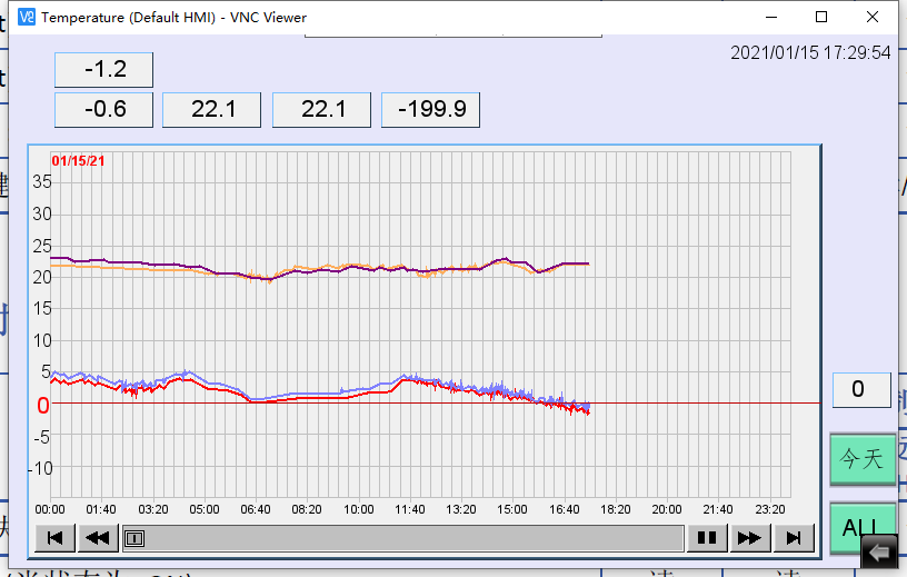

2. VNC server     VNC Viewer
需要 在屏幕上配置  启用VNC server.  具体配置过程可以查看手册.  就是点两下的事情.
ebpro 自带 VNC Viewer. 可以访问   我用的是 real vnc  (感觉比自带的好用.)
一次用 是 给外地的一台设备做维护,  在现场时没开开通VNC . 幸亏可以远程下载屏幕配置信息,  然后战战兢兢的 下载了一个配置.  结果成功了.
主要是记不清网络地址的配置.  一旦配置出错, 不光远程不能连接, 本地跟PLC的连接也将中断.
