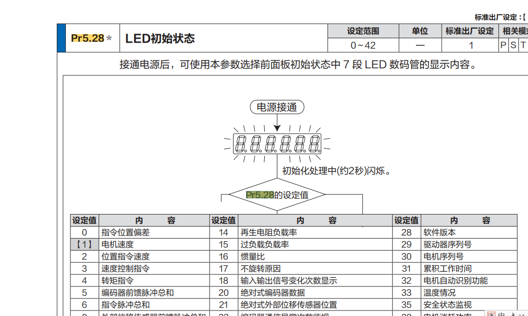

松下A6 5.28是开机默认数显 第4个是转矩指令是不是实时转矩?

比如空转 的转矩是6,,,手稍微扶着点 就是20多了 请问下怎么换数成转矩?

别沉了
