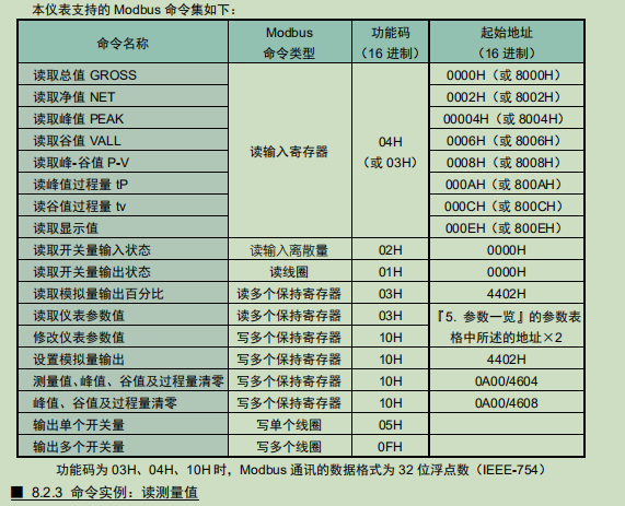

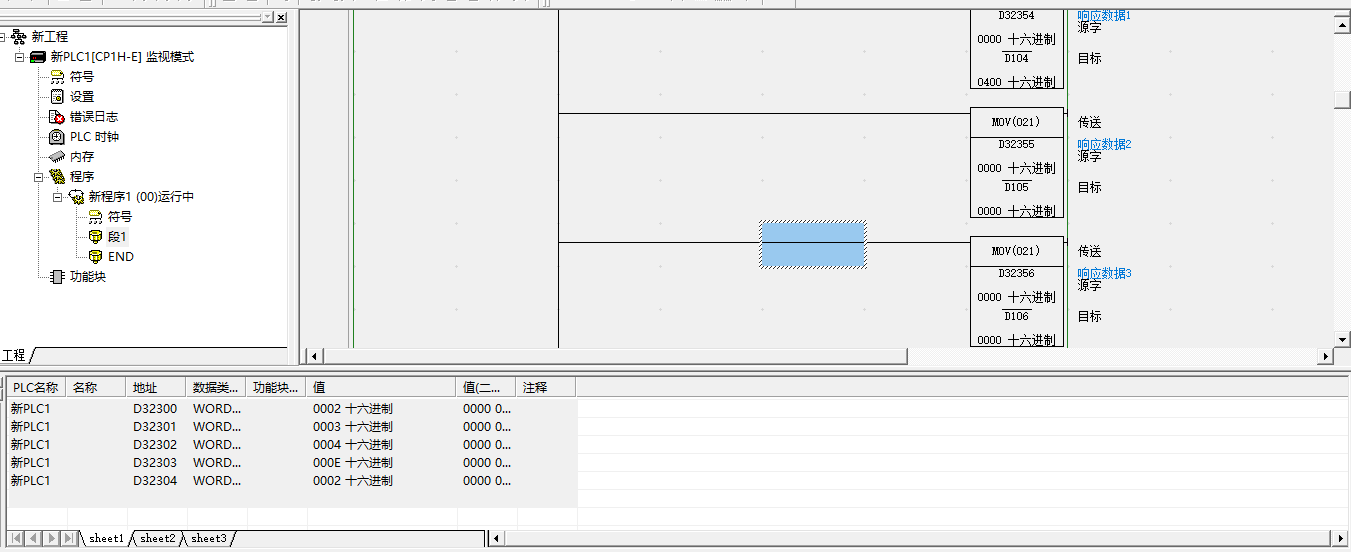

我想用CP1H来和称重仪表进行MODBUS通讯,但是读的数都是0,到底是怎么设置的呢
想读取称重仪表的显示值
设置D32300=#02,D32301=#03,D32302=#04,D32303=#E,D32304=#2,
读到的D32354=#0400,D32355到后面都是0
