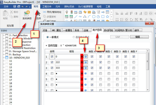

威纶通怎么修改用户密码 ?

就是登陆进入后修改就行

这得看他怎么编写程序的

直接用软件,就可以设置系统参数

写法不同,修改方法也不同,具体情况具体分析

维纶通除了固定设定,还可以动态修改用户密码,功能多着呢,慢慢学吧

宸ュ叿 涓嬫媺鍒楄〃 绯荤粺鍙傛暟 灏卞彲浠ヤ慨鏀瑰瘑鐮佷簡

常用-系统参数-密码修改就行了

看这个图片
