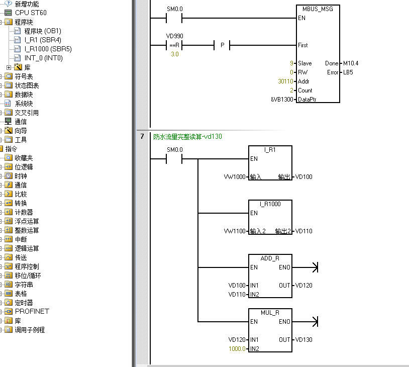

各位师傅,今天遇到一个问题,西门子200Smart ,和 涡街流量计 通讯读累计总流量,分段读取,一个表读两次,小数点之前和之后,一共两块表,
但是,运行久了,会像死机一样,我用的时间轮询,一秒读一个,然后有给上升沿, 流量已经读不出来,定格在之前的值,卡在那
,有没有什么解决办法,谢谢支招。

你这个图没截全啊,上面的看不到。 还有小数点后面的 不读不就好了

他这仪表是立方米的单位, 1.234m3,, 我要看公斤数,就是乘以1000,对吗,?所以要分开读,

哦哦 那得读了

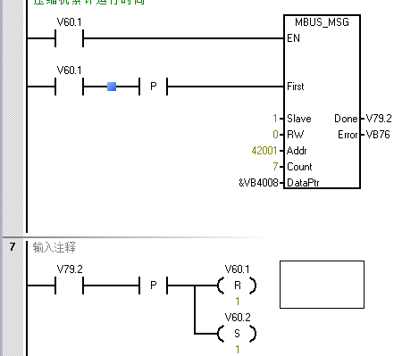

MODBUS msg的使能端EN不能使用 SM0.0 ,每个时间点只能运行一个MSG指令

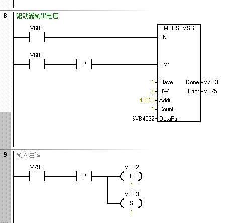

同意,要把所有的MODBUS msg逐个轮询这样来操作,同时访问的话会一直卡住,也就是说你读到的值只是第一个扫描周期的值,后面都不会刷新的了
可以参考一下
引用第6楼13930228124于2021-01-15 10:25发表的 :

用done位做循环比较好一点吧

学习了,就是要给脉冲咯!
