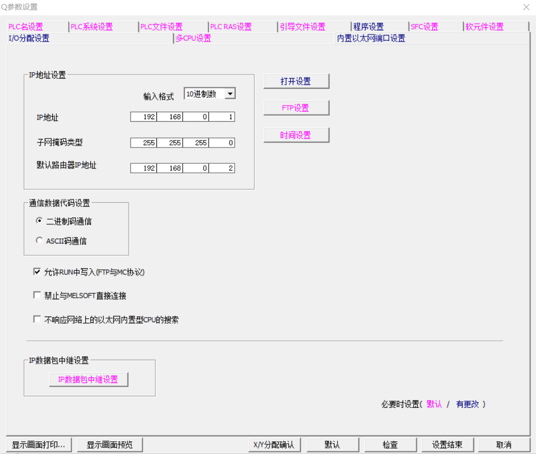

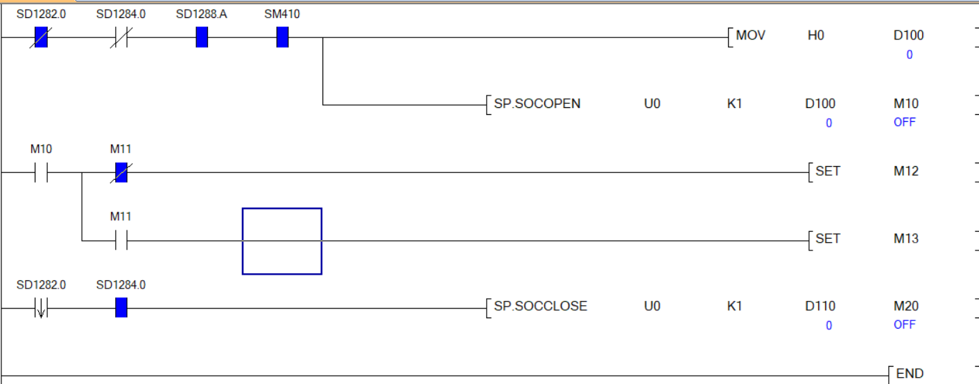

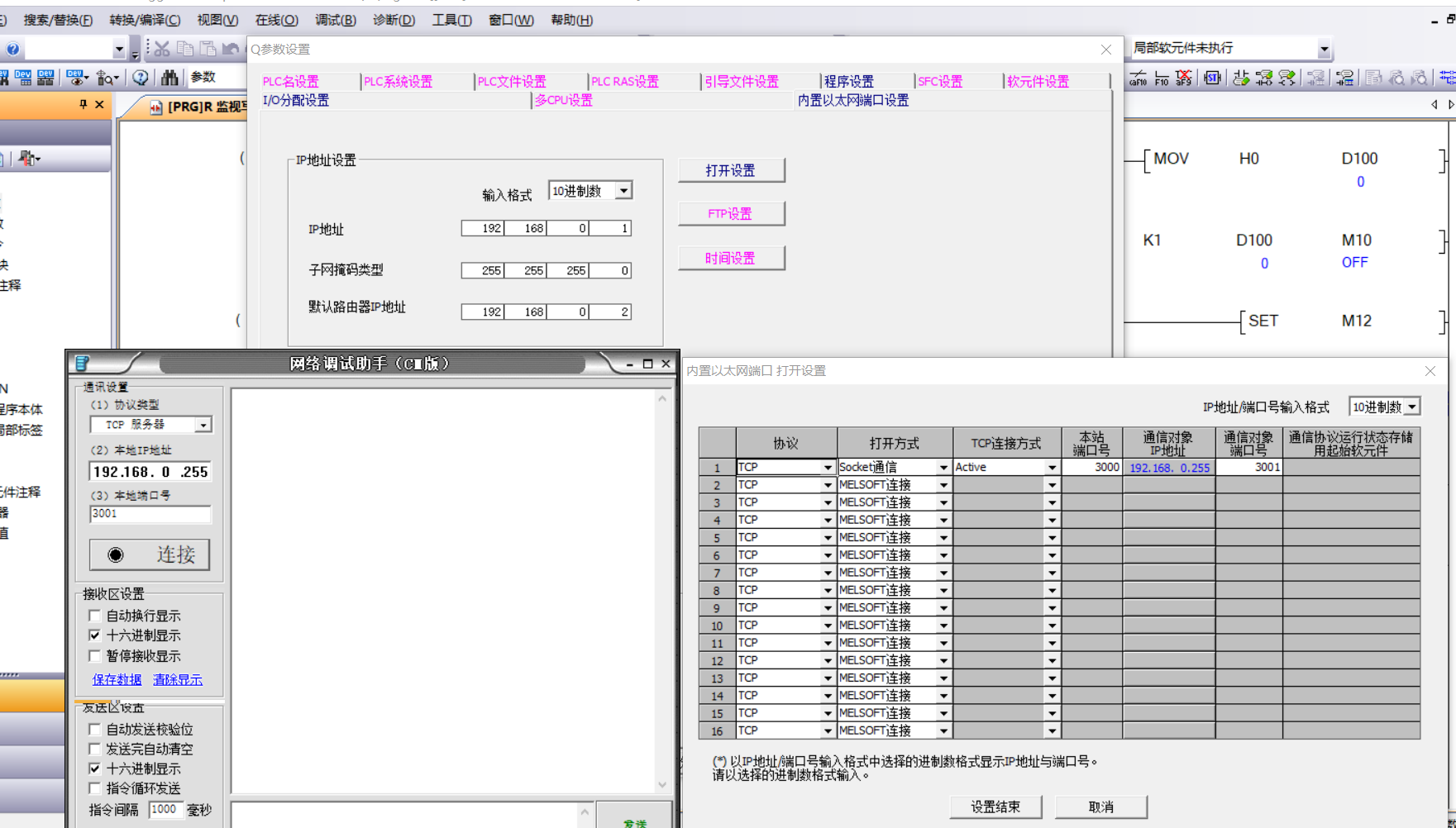

配置如下图,plc做服务器时成功连接过一次 做客户端一直连接不上 不知道问题出现在哪里 恳请各位大佬点拨一下

客户端要主动建立联结

就时open指令一直连接不上
