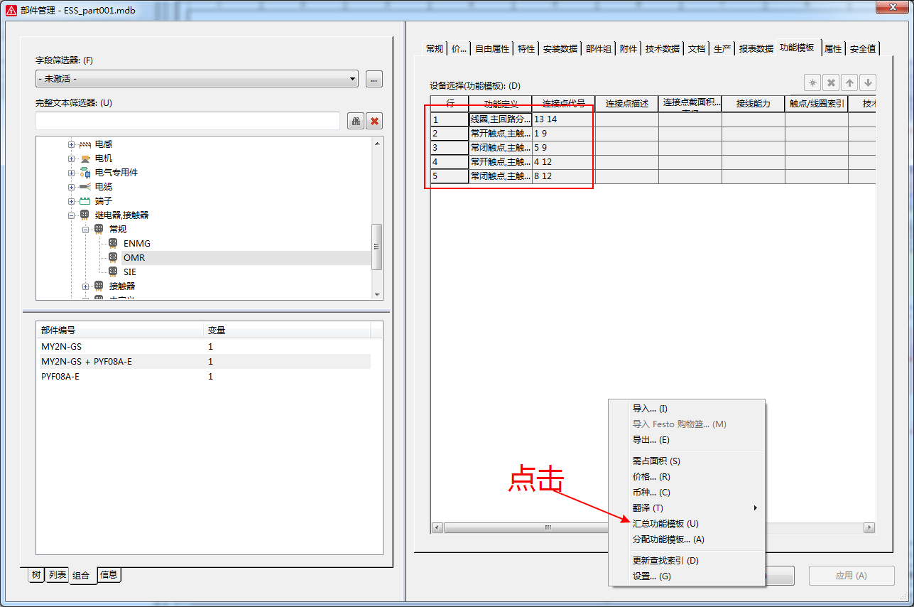

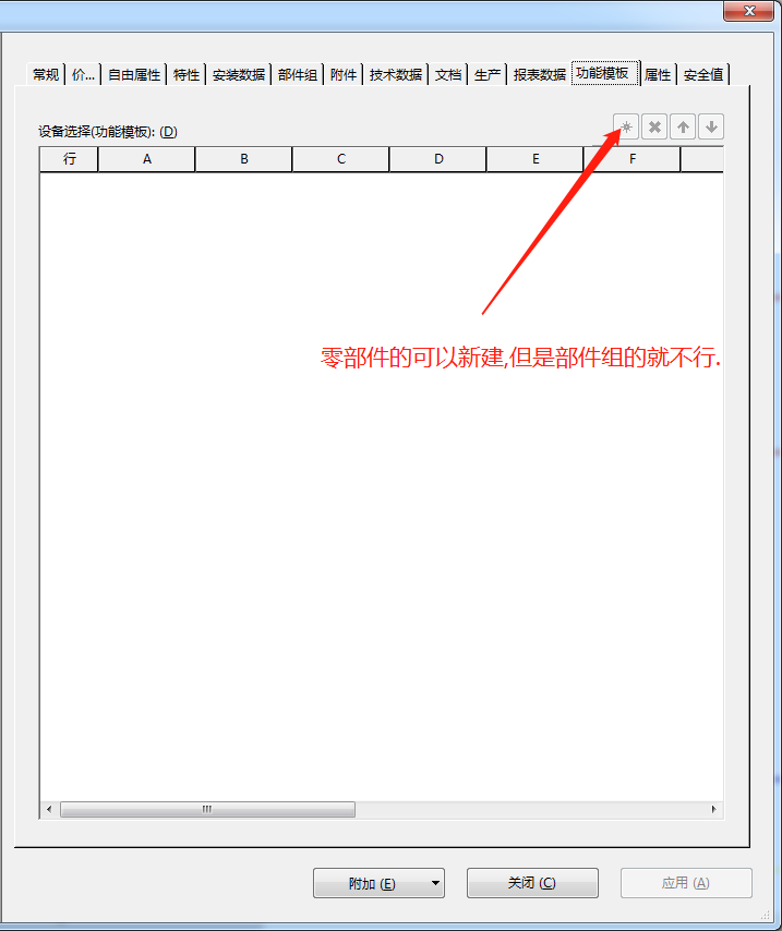

如上图所示,我在网上找过答案,但是没有解决问题。所以问问论坛,哪位大哥知道,劳烦不吝赐教。 谢谢啦~

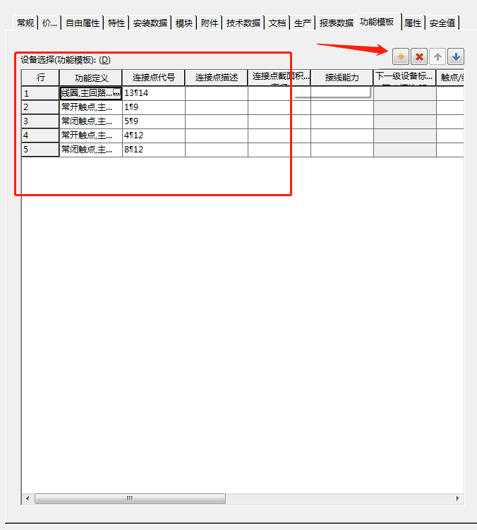

部件组中的零部件的功能模板是有数据的,如下图所示。
*****************************分割线******************************************
尝试了一个晚上,终于找到答案了。
操作如下图。
