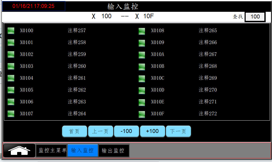

三菱官方那个IO监控是我见过最骚的,利用屏本身的运算和偏移做出的,
大家可以看看修改修改适配不同PLC  基恩士那种R30000修改修改都可以,同样其他也没问题。
修改成自己适合的,做下个项目只要导入IO注释到屏注释表就好。太骚了。
不但有IO,其他的辅助继电器寄存器也都有监控。

    威伦的IO我也用的是偏移。几百个IO点位一个页面搞定
    威纶的偏移能发我一份吗,
    hxyeer@163.com
    你是怎么做的,是用宏吗。
    我正做一个要用威纶的项目,

    用宏指令实现,文本用STRING
    能否发我一份,我一边参考,一遍学一下宏,威纶以前没玩过啊

    感谢,还是摸索搞出来了,还没和plc适配,不过利用屏LB地址试了下,地址都对应了和注释表,注释表花时间最多,刚开始没有头绪。后来每个注释对应一个地址再赋值1 2 3 45.。。。和注释表对应,下一页都搞了

    威纶通 研究成功,感谢大家支持
