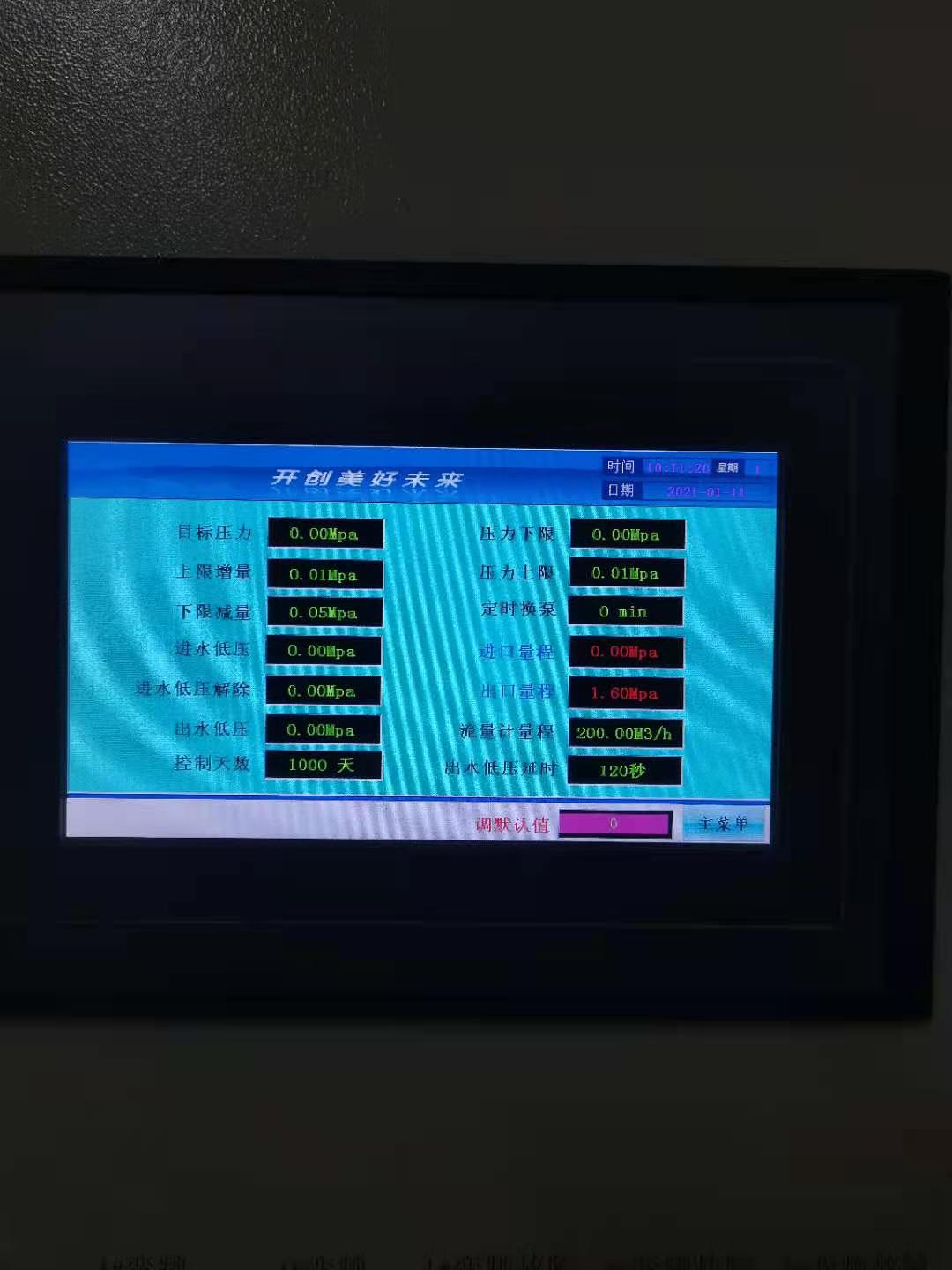

描述:触摸屏 进水量程备自动清零

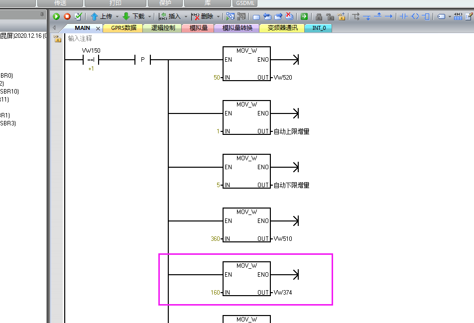

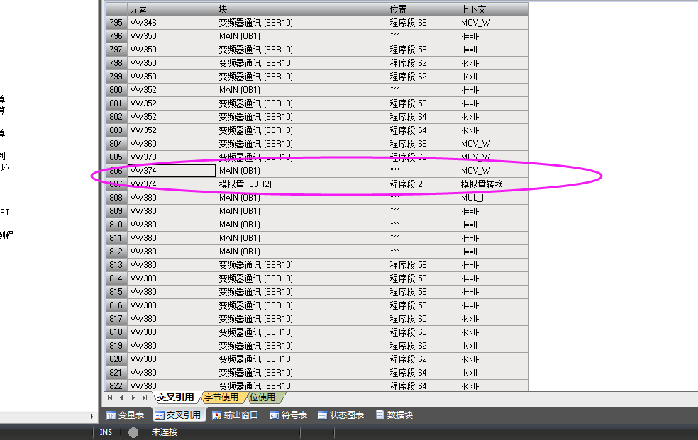

描述:交叉引用

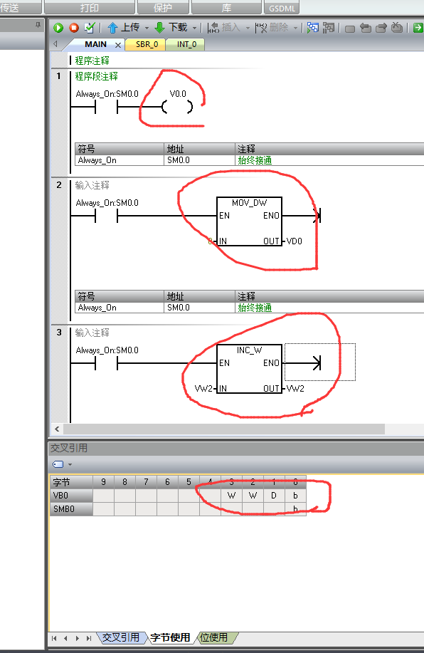

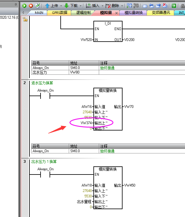

描述:量地址
描述:初始化赋值
VW374 是进水压力传感器的量程设置 设备初始化运行时会给一个初始值,单运行一段周期后 就会出现备清零的情况 导致设备无法运行,请大家帮忙分析分析!谢谢!

看看地址有没重复或重叠了

我只想看一眼你的通讯程序的地址分配

很有可能数据地址重复了,楼主从头梳理一遍.

查看交叉引用,字节使用

别单独看VW374,有可能是其他地址重复,导致程序运算错吴,最后清零

PLC固件版本多少?
12kima6
10 个
72 点
672 分
在线时间: 12(小时)
2018-01-30
2026-04-24
查看12kima6的
发表于: 2021-06-21 18:47
是不是偶尔的全清, 升级下固件吧 02.04.*的好像有问题
我就被坑过打客服问的说升级固件
