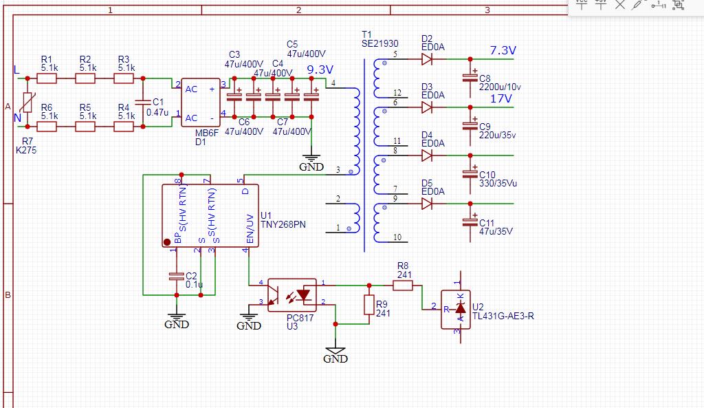

西门子软启动电源电路故障维修问题

西门子软启动3RW4436电源电路,为啥整流电压9v左右,次级有电压

图纸有误
