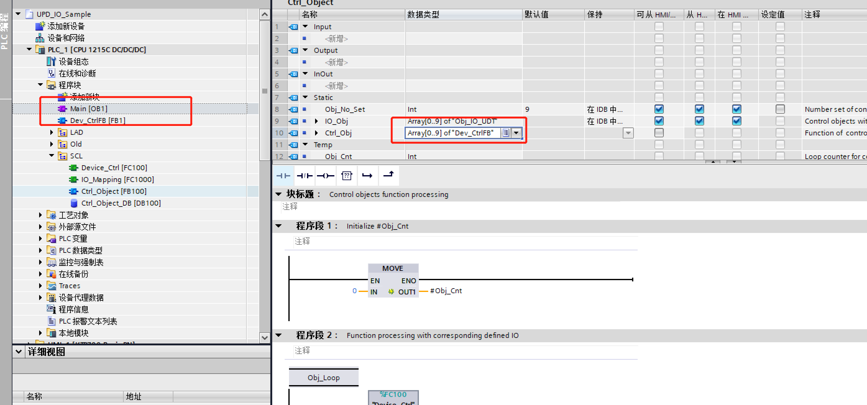

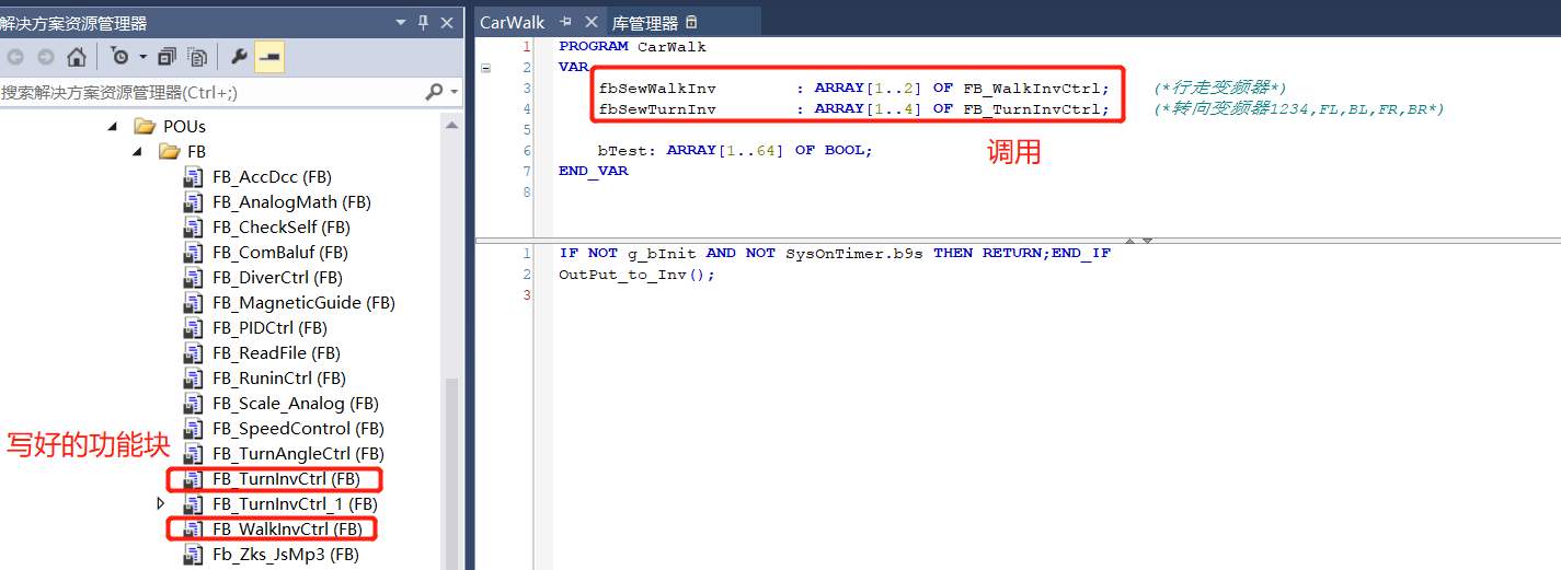

VAR
A : array[0..10] OF FB_XX;
END_VAR
   CODESYS 编程可以这样做数组功能块调用
西门子定义变量这样定义就提示不支持,求教是什么原因。资料上说可以

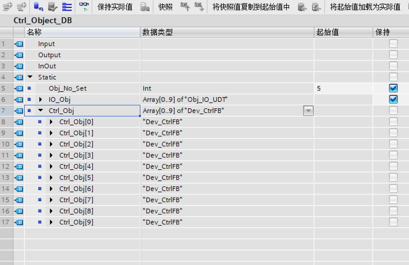

问题已解决,原来只有静态变量中能添加,DB全局中也不能,还有什么地方可以定义,感谢提示

西门子FB类型的数组,只能在FB里创建,所以你先创建一个最外层的Fb,然后把以后已写好的功能直接在此FB里创建就行,Fb数组只能由背景数据库生产,不能自己新建
