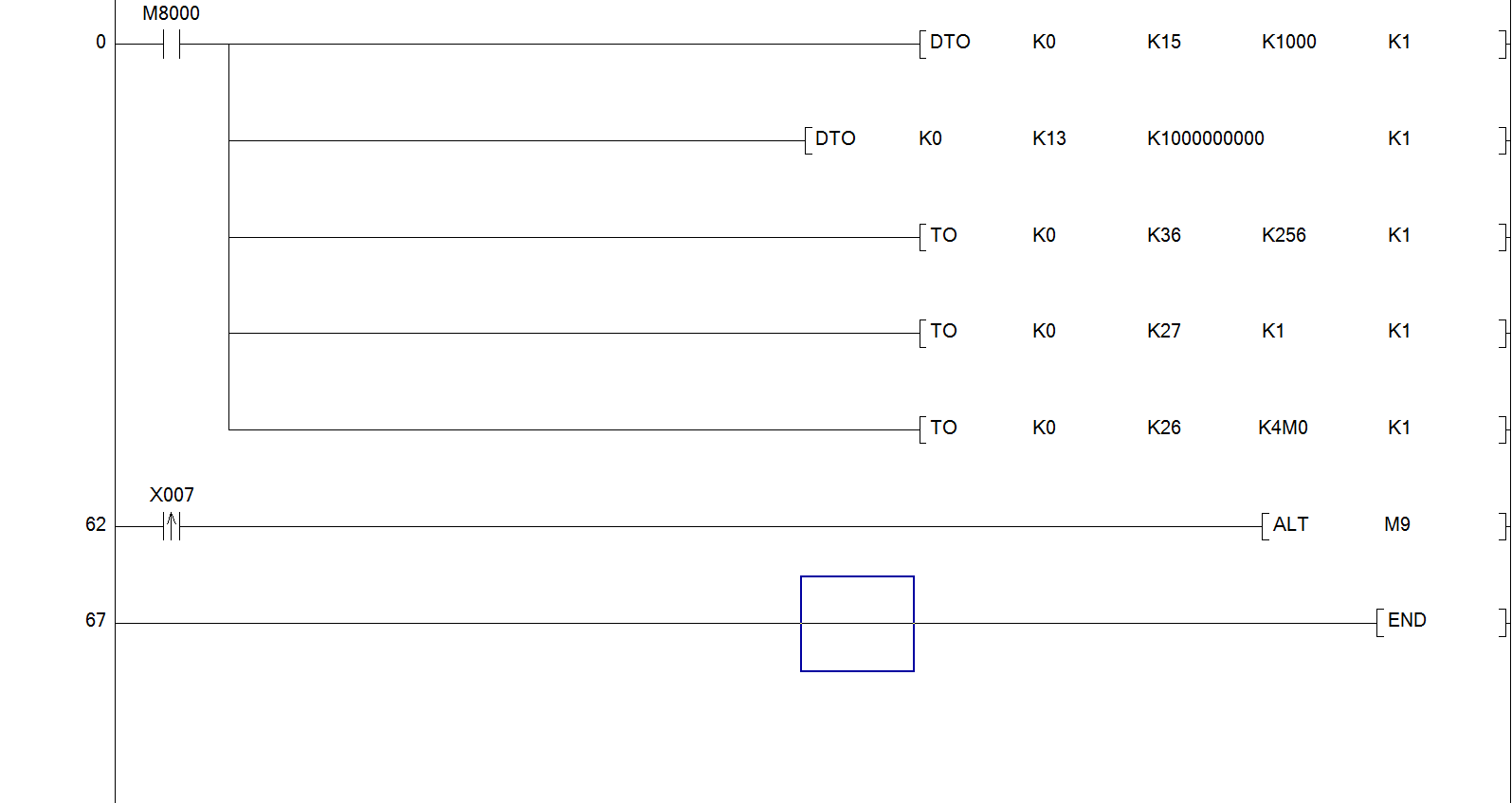

写了个这个程序FP指示灯在闪,用万用表直流档量没有电压,FP+接在闭环步进电机PUL+上,FP-接在PUL-上面。步进电机没有动作,步进电机用Y0点控制可以动。望哪位大神指点下!

之前我这个模块用的是手轮模式,要一个步进电机和三相异步电机做同步,当时线接错了,把编码器的电压接错了,接成24V的了,但是可以用,同步也很好。就是用了一个星期左右就把PX2N-10PG模块给烧了。现在我买了个新的模块,把编码器电压接成5V就不行了,编码器是5V到24V都可以用。

你应该往#27 写入 HC0 用以开启手轮模式和变速模式,然后把编码器测得的手轮脉冲实时写入到#15,#16 第一目标速度中,就可以了,你看你只往#27里写了个K1,那是普通定位模式,不明白就加我QQ吧,要备注啊。2467308522
