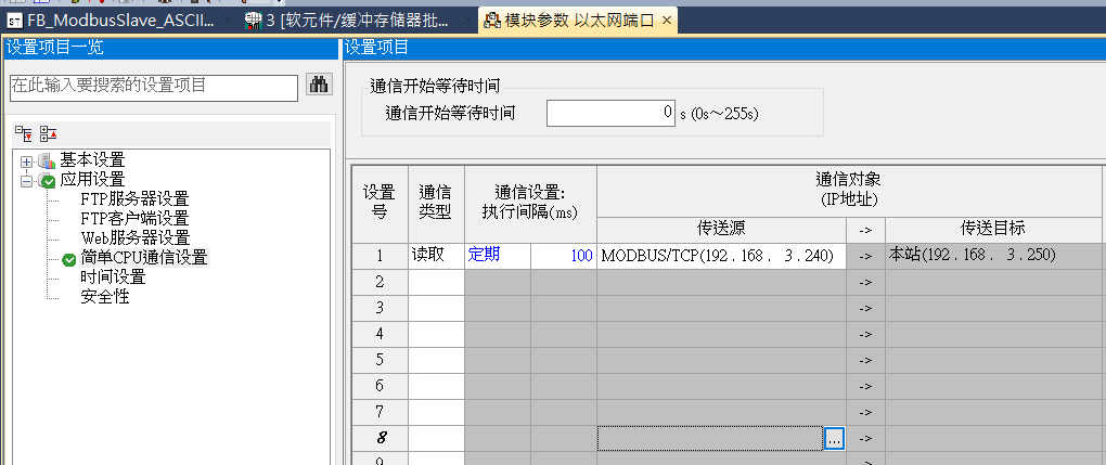

FX5U modbus/tcp协议设置界面怎么进

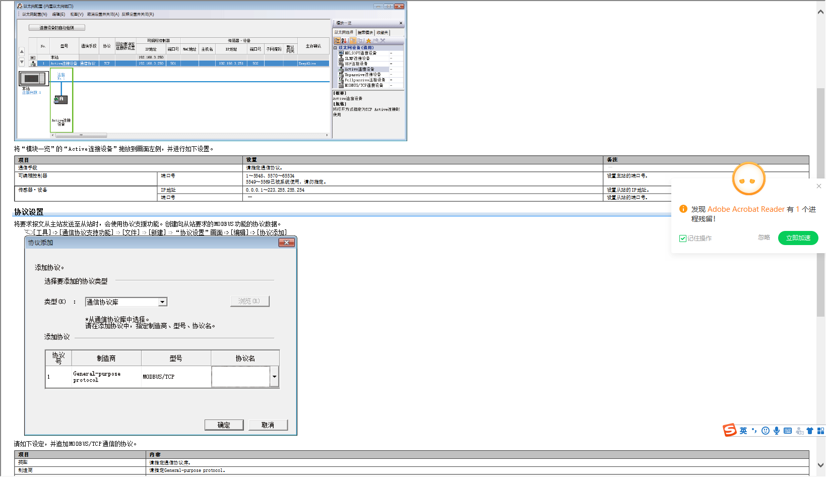

双击连接设备没反应

工具>>通信协议支持功能

有更新的方式, 乙太網路端口>應用設置>簡易CPU通訊
可以設置ModbusTCP Client端
設置完成自動可以通訊 另有其他廠牌PLC簡易通訊可以使用

然后还要自己新建文件的

1楼说得对,记得是在编辑界面
