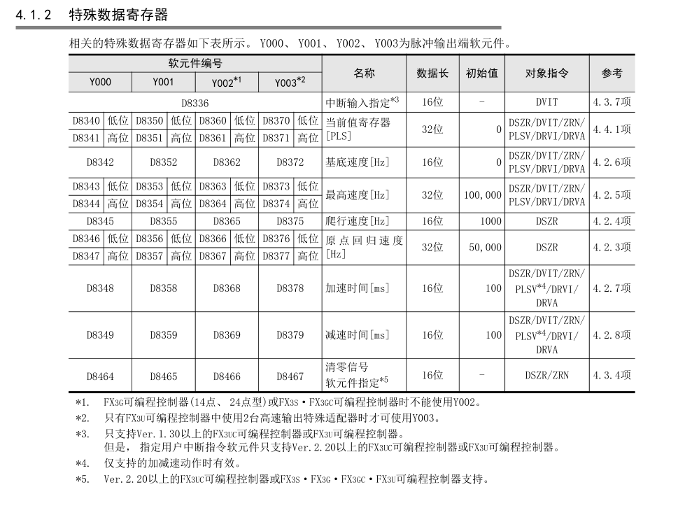

fx3u 是怎么样通过PLC可以通过显示屏来调节步进速度大小。还有就是怎么样可以显示它走到那里离原点有多远的数值距离

特殊寄存器

这是哪一个手册,方便发我一下吗
定位编吗

三菱官网什么手册都有
