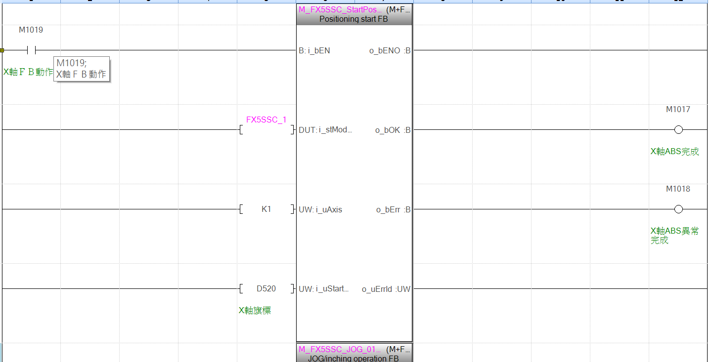

Cd.3 定位启动编号 Un\G4300 这个明白就是回原点或定位移动的
Cd.4 定位启动点编号 Un\G4301 这个时什么意思没明白

编号就是你要用哪一组数据来走定位

编号明白,点编号是什么意思?

用內建FB來稿吧
下载积分:+1(骑猫逛公园) 你这个用三菱官方FB块调 ..

点编号就是表示运动控制模块里面,有个块的定位数据,你要启用那一组数据来着。。。
