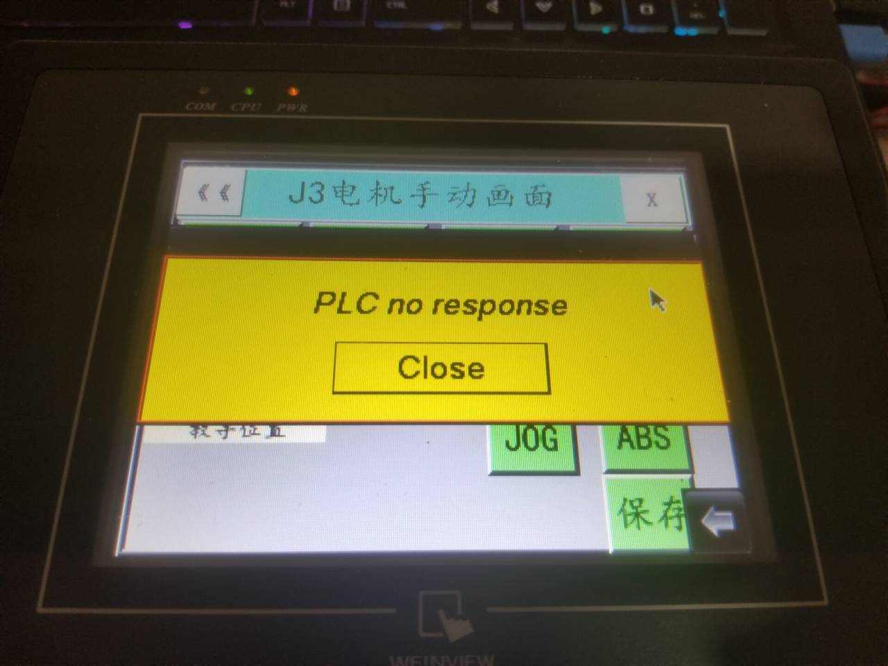

求助三菱FX3U怎么和维伦MT6056i通讯?我怎么连接不上

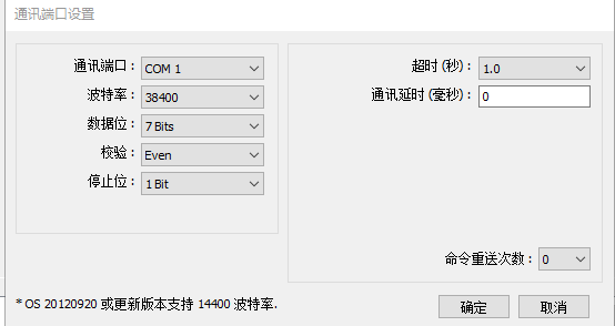

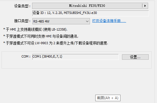

发表于: 2021-01-03 22:10
用com2-4w
微信hui530527 b站账号,梦雨天涯1991

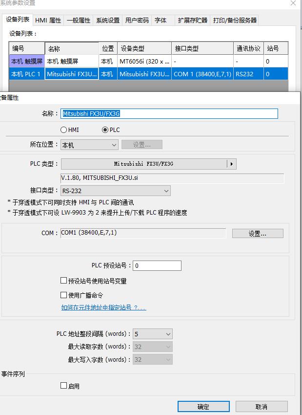

发表于: 2021-01-04 00:20
引用第1楼梦雨天涯于2021-01-03 22:10发表的 :
用com2-4w
不行啊

发表于: 2021-01-04 08:35
用485-com1-4w
