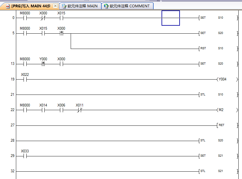

厂里设备拷出来的, 被这个s10 s20嵌套使用搞晕了
剔除了一些段落,把整体构架上传上来了
不知道这样嵌套写有啥好处呢?
手册上都没有这样使用的例子
plc是fx3ga

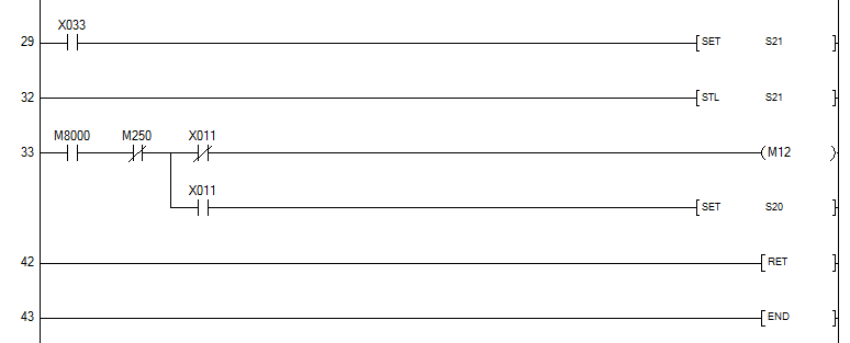

还是直接上图吧

这有什么大惊小怪的吗?

每个人都有他写程序的一套方式,不用奇怪。

确实,一般人看着不爽不习惯,哈哈

RET可以多次使用,有点惊奇

这很正常,看一下Q系列的更灵活

这个是程序写完后调试的时候增加的。

我觉得挺好的 一段一段的

可能SFC写的
