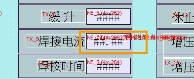

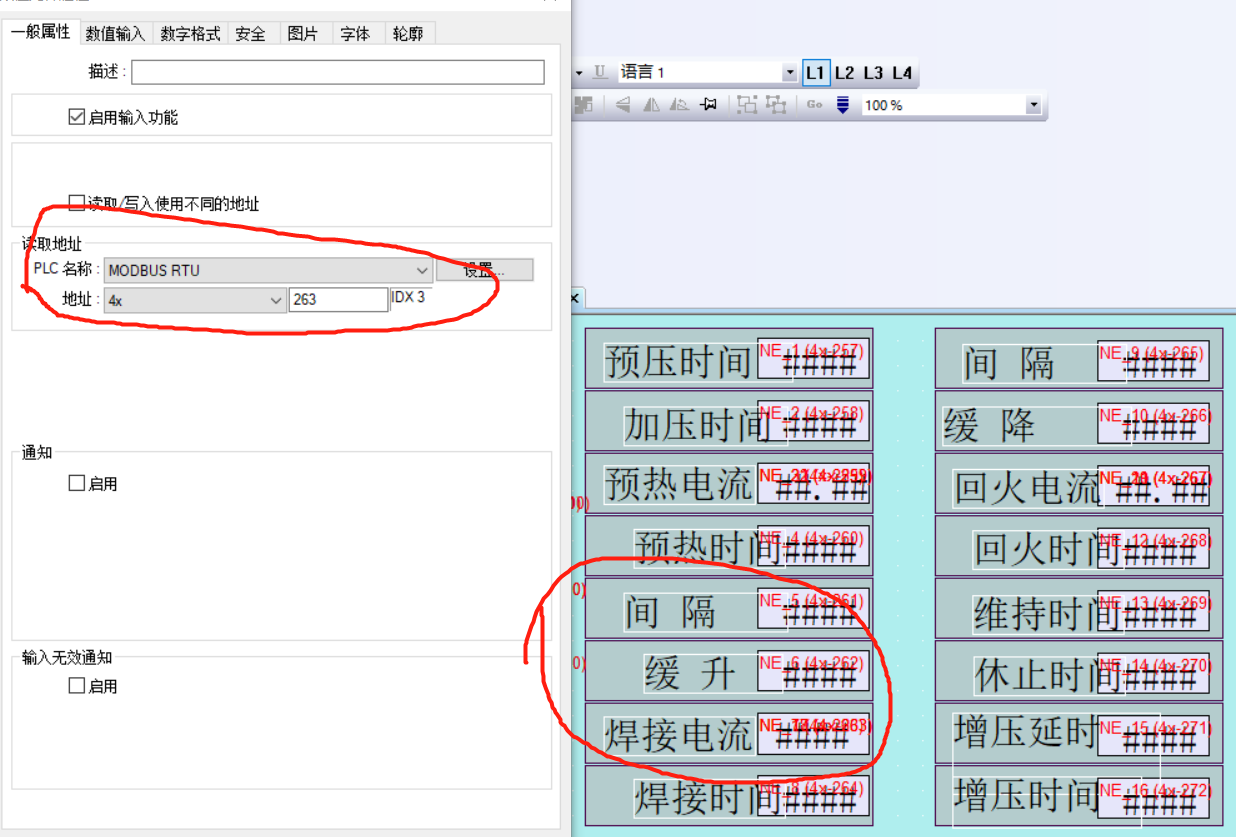

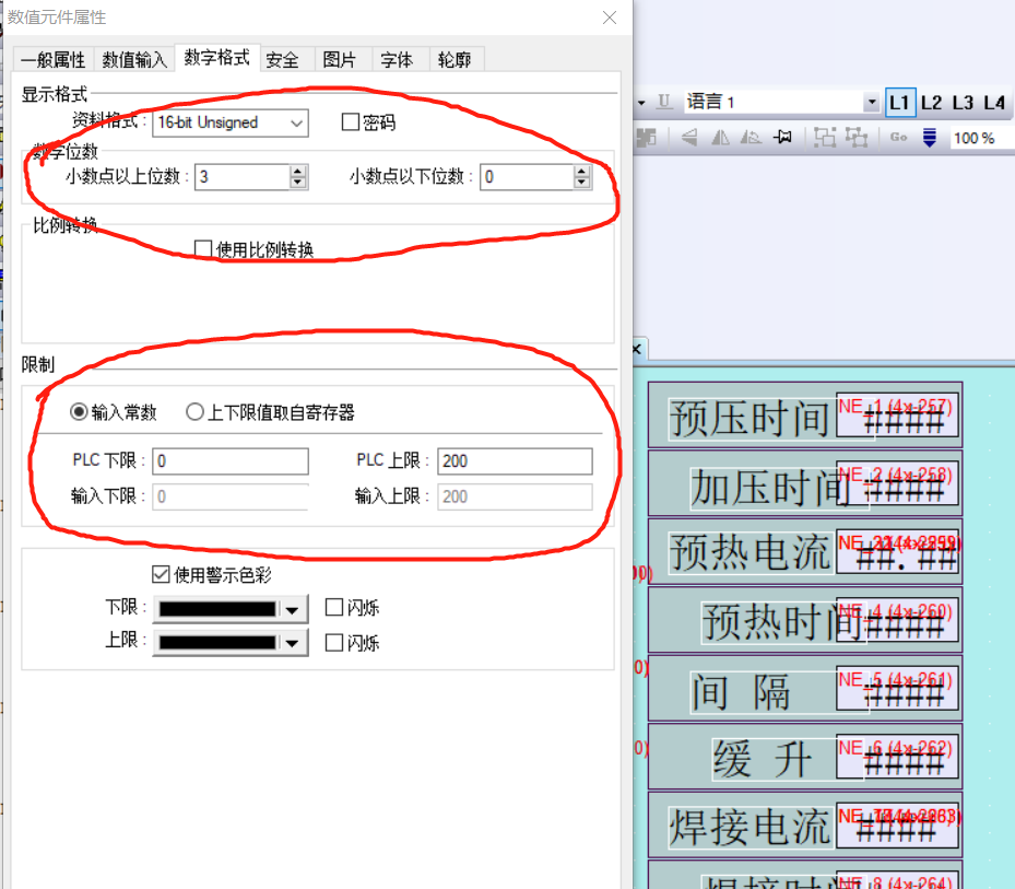

威纶触摸屏MODBUS RTU不能限制数值,不知道什么原因,紧急求助各位大师,感谢!
程序在这里

描述:
有三个重叠,可以检查一下,看看是不是没改到

最后一个重叠的问题,谢谢指导!
