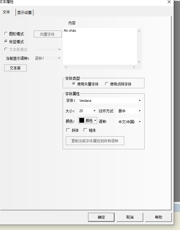

威纶触摸屏不能显示越南语吗?可是电脑模拟可以的呀,下载到触摸屏里就些就出现框框,有些就正常,到底哪出问题了,请教兄弟朋友们帮我出下主意。谢谢!

文字库出问题了

字库没下进去

是触摸屏的语言编码不对出现乱码导致的,所有的字体显示格式不能都是宋体或楷体;这是中国用的,像越南用的可以选择Verdana

以前弄过,部分无法显示,文字图片化解决的,没再去仔细研究

文字库下载进去
