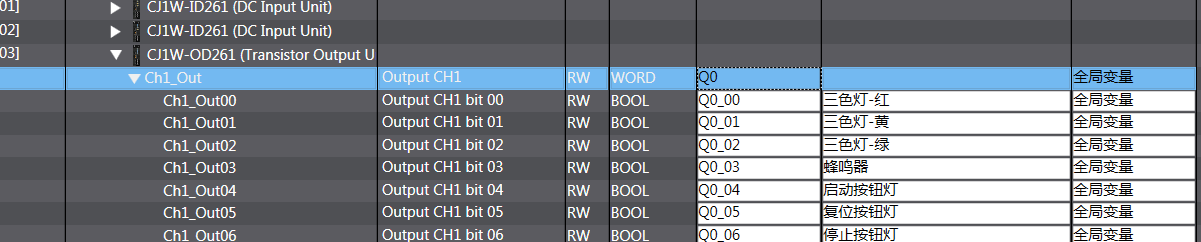

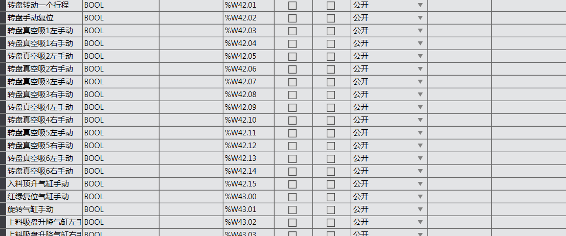

欧姆龙里面有类似的用法吗?

mov k4m0 d0 = mov 1200 d0

NJ和NX系列的PLC 这样用可以吗?

WORD类型就是K4M0

都是分配到地直的呀,如果想要单独访问字的某个位就用联合体

联合体是怎么整体指定的?
