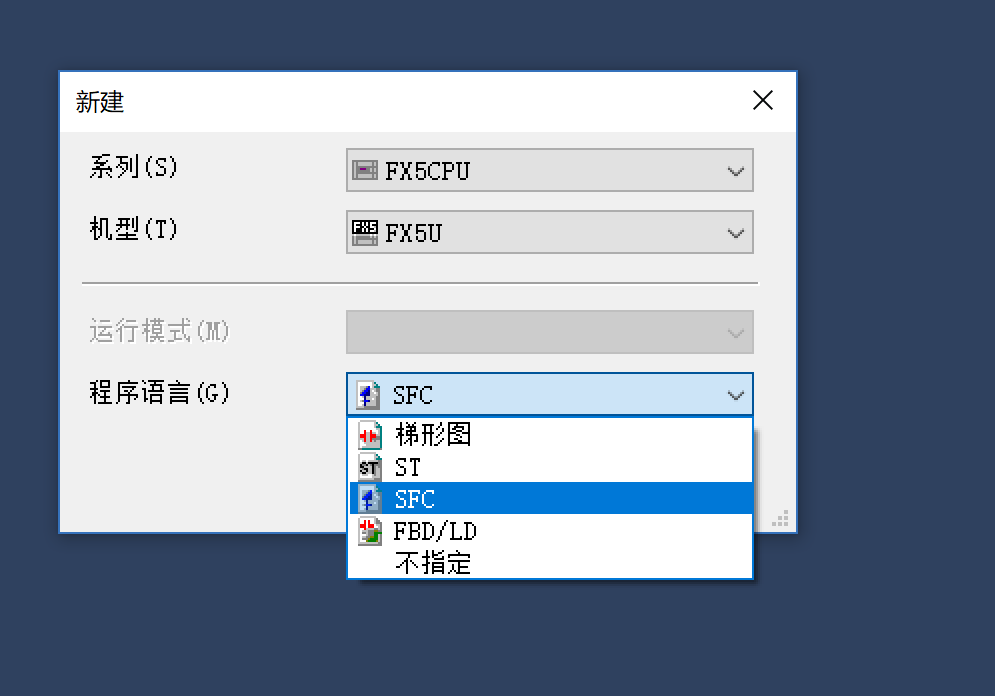

FX5U没有和FX3U一样FSC编程吗?

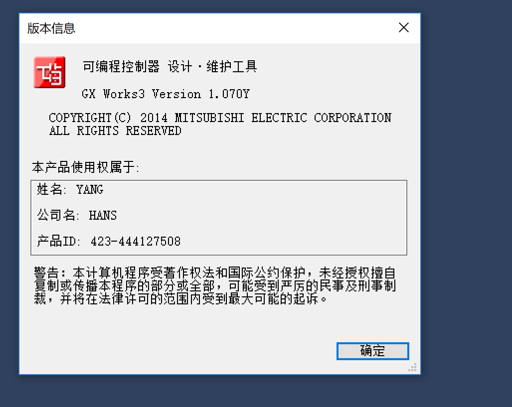

有,更新软件至1.070Y版本即可!!!

PLC如果是买的以前的老版本,需要更新升级固件才能使用!!!

1.065t就有了

我的1.065t没有SFC 难道软件是假的?
