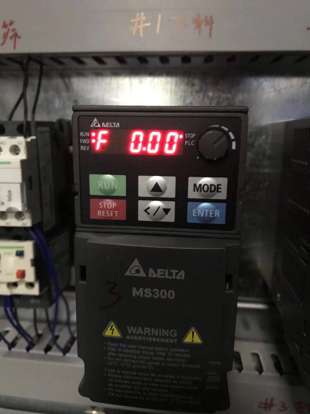

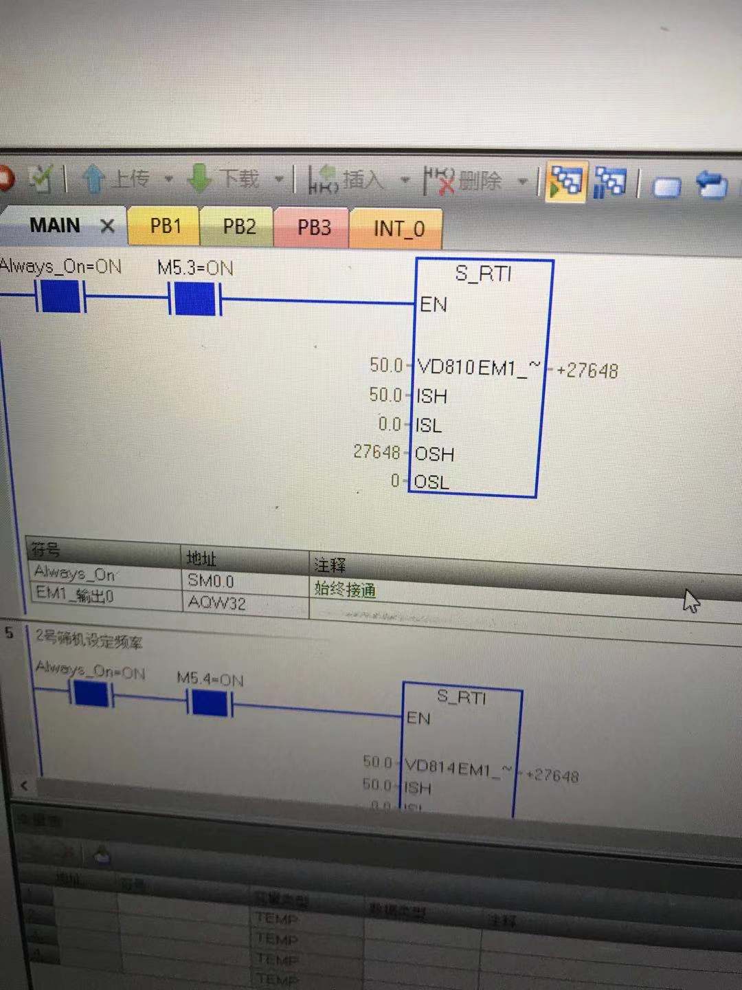

第一次弄这个,用SMART模拟量作为频率来源,程序和变频器接线弄好了,参数也设了,可变频器就是没有频率,如图所示。参数设的是0-20MA,PLC硬件和变频器设的一样,就是不运行不起来,哪位大哥看看哪里弄错了。

表摸过没 有20MA 出来吗

打过,打不出来,串在万用表上模块就亮红灯了,也没有电流值。

不用测量电流,直接量电压就可以了
你要保证接线正确

先用电位器接个模拟量进去

输出模块没接地,这个影响大么?

03-00设为0,03-01设为1
