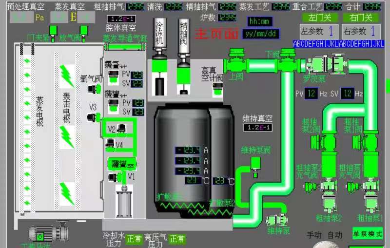

自己做了一个主页面,每次切换到主页面都要等4~5S才全部显示出来。有没有什么办法让它能快速响应?
已经尝试发办法:一、专家模式前 打勾;二、打开页眉属性,把调整层从正常改成高;三、把SW2的1按钮从OFF状态改成ON。四/、软件版本升级4.08.200。
效果是有,但是还是慢。

图片太多了,另外PLC通信地址搞成脚本传送给触摸屏内部地址,用触摸屏内部地址做显示,画面切换会快,但状态显示还是慢

东西多了反应就慢,画的真好,怎么画的呀
