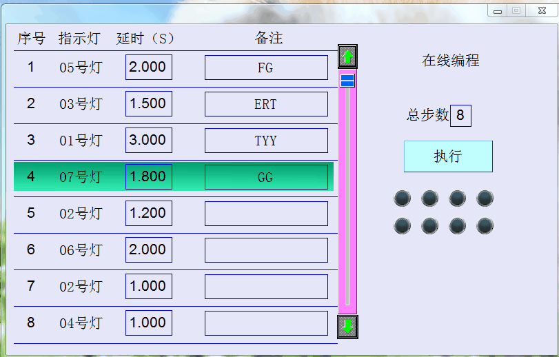

图片为动图,根据被人的威伦通界面(宏指令有密码),然后自己推导出来的过程。

增加插入删除,plc总体来说做类似这种示教的还是麻烦,地址有限,上位机处理在下载进PLC速度慢效率低

我还真的没注意到别人有插入和删除,不过也很简单

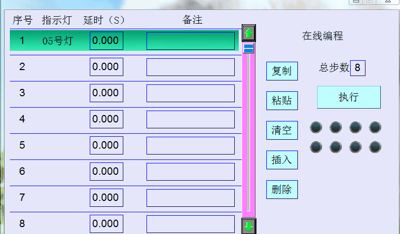

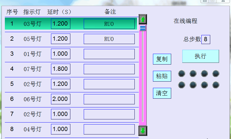

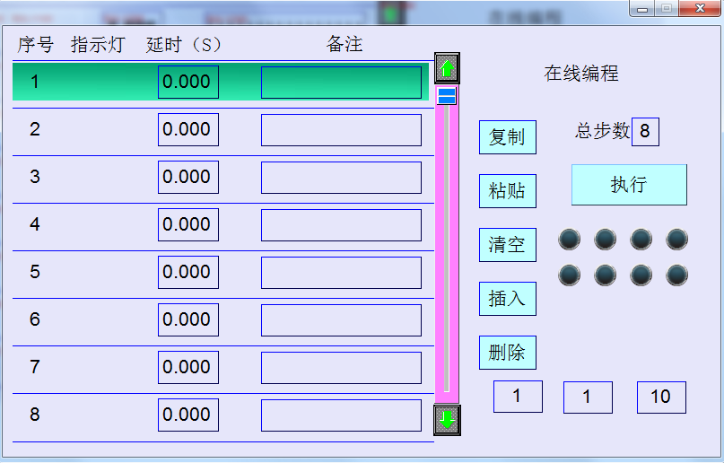

已测试完成,新增插入和删除

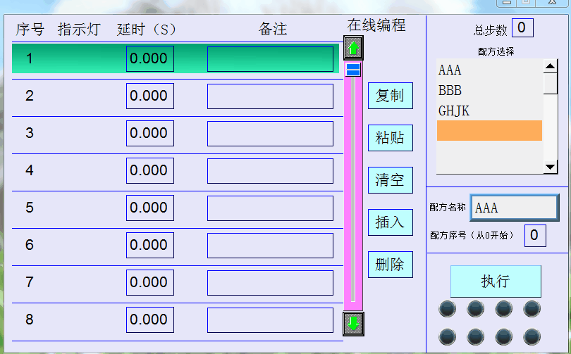

再增加多个配方

就是普通的宏指令

这个列表框翻页应该是用索引做的吧
